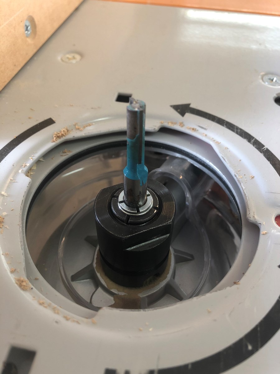

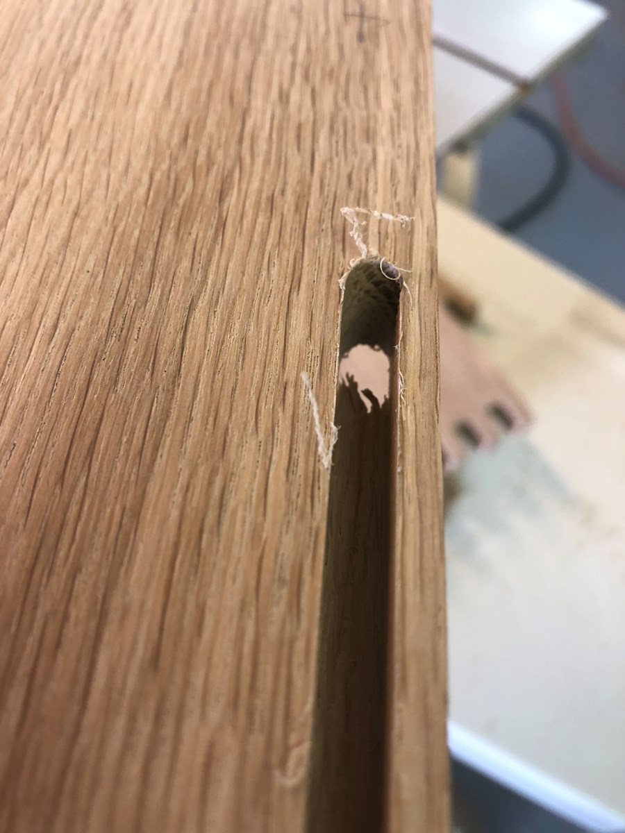

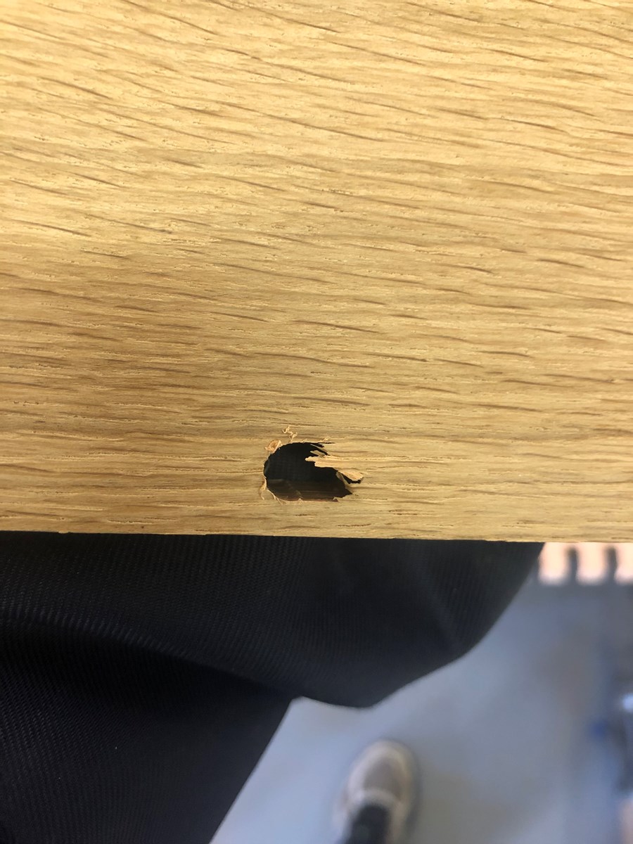

Jeg har en Triton overfræser som jeg har monteret i et fræsebord så jeg kan brugen den som bordfræser. Nu har jeg et par gange været ude for at det notfræsejern jeg bruger bliver trukket ud af spændetangen så fræsedybden ændre sig mens jeg fræser, hvilket selvfølgelig er ret frustrerende. Problemet er nok at spændemøtrikken bliver løs under brug, men når man efterfølgende prøver at rykke jernet ind eller ud sidder det stadig virkelig godt fast. Er der nogen der har været ude for noget lignende og hvordan undgår man at fræsejerne løsner sig? Og hvordan kan det være at fræsejernet bliver trukket ud af tangen, hvis det skulle noget ville jeg mene det skulle blive presset længere ind.

Enten overspændt eller underspændt - eller for dårlige/sløve værktøjer.. (eller den sidste, som jeg ikke tror kan lade sig gøre på hobbyfræsere - men helt sikker på en god Homag-CNC, med de værktøjsholdere , der hører til her..) - at man ikke monterer spændetangen i omløberen, inden værktøjet isættes
Hvis man overspænder (og evt. ikke har hele skaftet nede i spændetangen, så har vi "Marylin Monroe"-effekten - tangen lukker i forneden, og op foroven..)
Det kunne faktisk godt se ud som tilfældet her.. alt for meget skaft op fra spændetangen.. ??
(men man må ej heller putte værktøjet i bund, da der så skabes spændinger, når man trækken an..)
Billedet er taget efter at jernet er blevet trukket op, når jeg sætter jernet i sætter jeg det helt ned i bunden, men det kan jeg så forstå også kan være et problem.
Men jernet er ikke super skarpt, så måske kan det være det der er problemet, men synes stadig det er ulogisk at det bliver trukket op og ikke trykkete ned.
