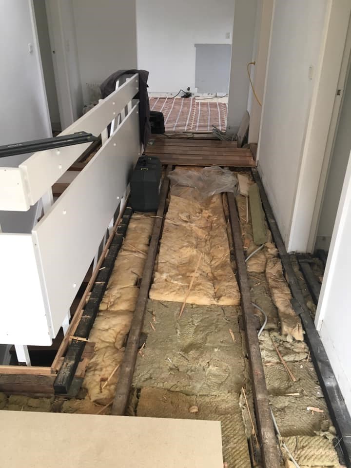

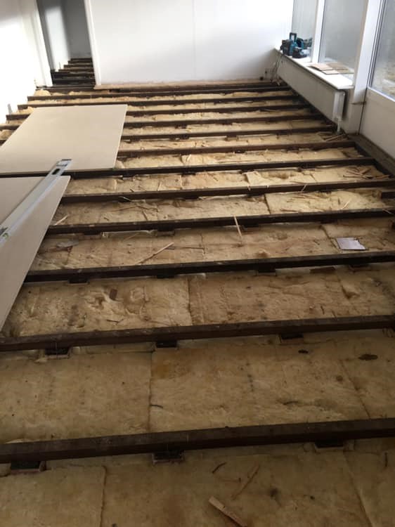

Gulvets opbygning er som følger:
  1. Beton fundament med opboksede strøer.
  2. Gulvlægger valgte at beholde de gamle strøer (60cm mellemrum) og sætte træ-stykker langs strøerne som stabilisering (se billede).
  3. Efterfølgende blev der lagt spånplader som blev skruet ned i strøerne. Til sidst blev der limet 22mm solide ege-parketter ovenpå.

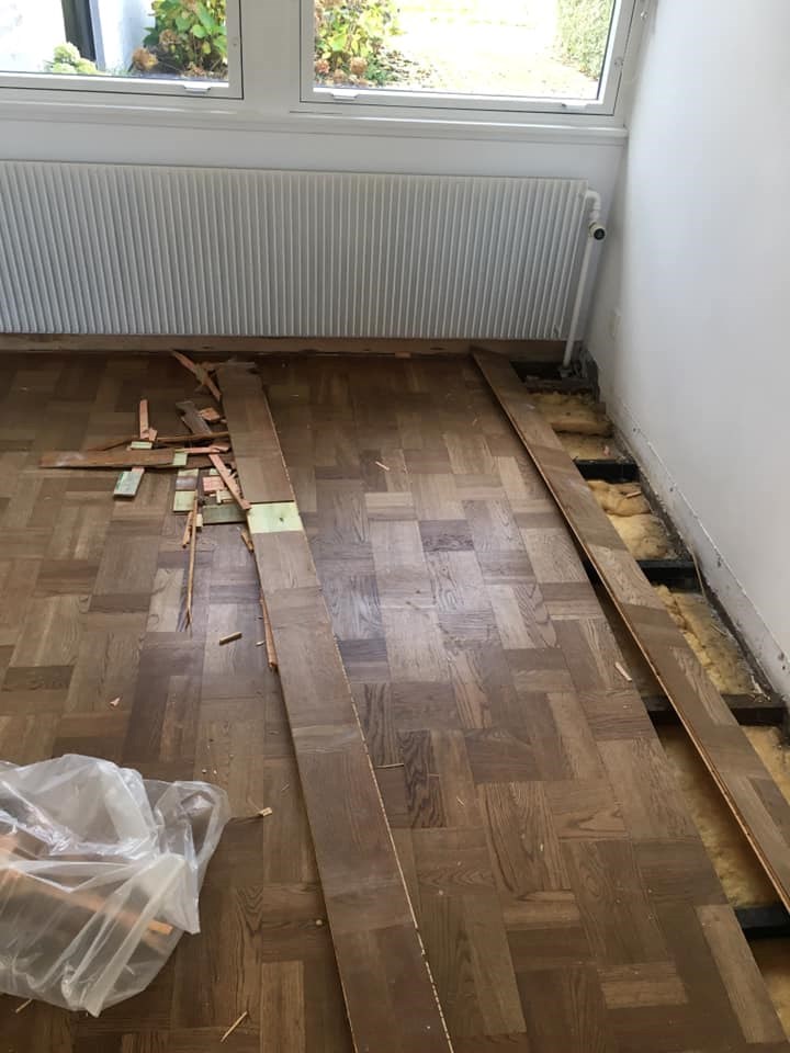

Sidst men ikke mindst - jeg har fundet 3-4 steder nu, hvor parketten er begyndt at vise niveau forskelle (se billede eksempel). Er dette noget, man kan forvente, eller har gulvlægger lavet en fejl (niveau forskellene er nye)?

Jeg læser det sådan, at der er et betonterrændæk under strøerne der hvor der ikke er kælder, og hvis opbygningen der er som på billedet, hvor der er 2 mand i gang med gulvspånplader, er den helt galt (konstruktionsmæssigt) på sigt.

Umiddelbart, var der beton "over det hele". Altså, da det gamle gulv blev fjernet, var der beton under strøerne i hele huset (også, hvor der er kælder).
Opbygning er som du ser på billedet i hele huset. Det gamle gulv havde tilsvarende opbygning (var mig bekendt fra da huset blev bygget i 60'erne - har indsat billede fra da det oprindelige gulv var blevet fjernet). Hvad mener du med, at det konstruktionsmæssigt er helt galt på sigt?

Så vidt jeg kan se er de anvendte spånplader uden fer og not, i så fald er det ikke gulvspånplader.

Det er langt mellem klodserne til "klodset op".. og så er der bare "lagt et bræt", så samlingen kunne skrues ned i det..  og som @Jacobn skriver, så er det ikke gulvspånplader - der er ikke fer og not.. (derudover ser spånpladerne ser også meget tynde ud til det spænd - 16mm max? - hvilket egentligt kan være lige meget, når de ikke egner sig til opgaven alligevel..  )
Jeg tror ej heller på, at der er skruet skruer ned i alle strøer med fornuftig afstand..

1. Hvad mener du med afstanden mellem klodserne?
2. Mener du at det ene billede med de to mænd viser at de har samlet spånpladerne ved at lægge et bræt på langs hvor samlingen mellem spånpladerne er og skruer deri? Hvis ja, kan det vel bidrage til at gulvet klaprer tænker jeg.
3. Hvad er en tommelfinger-regel i forhold til spænd og tykkelse af spånplader?
4. Hvad er en fornuftig afstand mellem skruerne?

Jeg vil godt svar på det til Jacob også.. JA - det er et must..
1 - jeg mener ikke at de punktunderstøtninger, der er vist, er nok - hvad hviler de på? og det er en meget differentieret afstand.. der burde være mere systematik i det, hvis de kommer ned på et underliggende fundament.. flere steder er der jo 1,5-2 meter imellem
2 - ja, hvis der blot er lagt et bræt på udvalgte steder.. (havde det været gulvspånplader med not/fer - kunne det måske være ok.. men dårligt håndværk... her er det blot håbløst dårligt håndværk)
3 - jeg er ikke "gulvmand" - blot GDS indenfor tømrer m.m. (faglært indenfor metal/auto) men praktisk erfaring siger, at jeg nok ville have valgt 19-21mm gulvspån med fer/not.. "better to be safe than sorry" - prisen er ingenting, i forhold til at græde..
4 - igen - hellere for mange end for lidt.. (og opretning af strøer er "100% vigtigt")

Allerførst må det være den forkerte byggesagkyndige du har haft fat i, da han jo burde have " fanget" fejlene ved sin besigtigelse.
Der er tale om konstruktionsfejl fra ende til anden i gulvkonstruktionen, og om det så kaldes byggesjusk, dårligt håndværk, eller noget andet er for så vidt lige meget.
Dit gulv skal være limet sammen og ikke klapre/knirke.
Der vil opstå kondens/fugt i din gulvkonstruktion, og dermed stor risiko for råd/svamp/skimmelsvamp.
