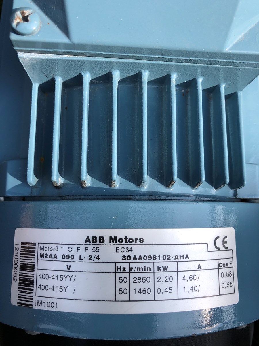

Hej gutter :-)
Hvad menes med YY?
Kan man selv vælge antal polpar man vil bruge?
Deter det man kalder Dahlaner kobling´, og det er karakteriseret ved at det ALTID er 1/1 og 1/2mhastighed er kan vælges imellem.
