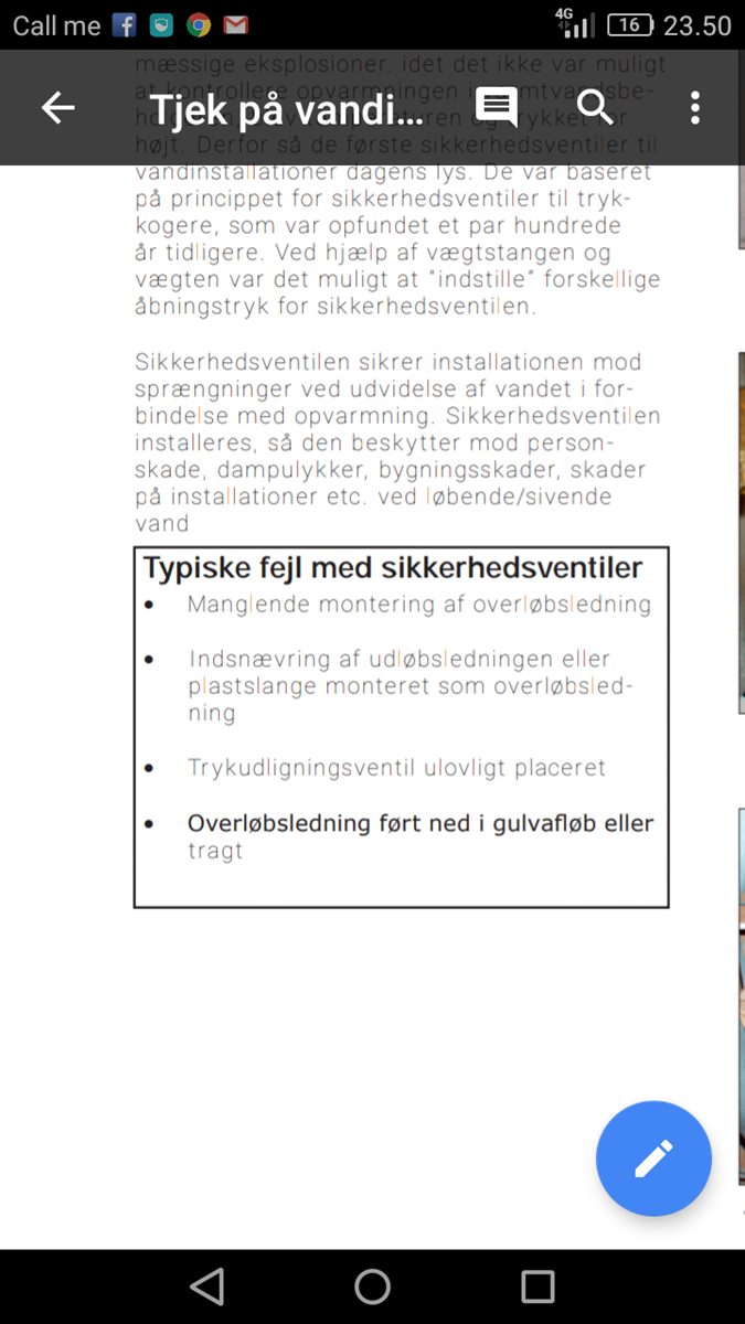

Taget fra tjek på vandinstallationen.
Læs punkt nr to. Hvad tror du der kan ske hvis en slange for et knæk og lukker helt af ?
Det er jo lodret løgn det han siger.
Sikkerhedsventilen skal monteres i uafspærrelig forbindelse med beholderen og anbringes, så deres funktion let kan afprøves. Udløb fra sikkerhedsventiler udføres og placeres således, at afblæs ningsevnen ikke mindskes og således, at bortledning af overskydende vandmængde kan foregå synligt og fare frit.
Monters der rør eller slange fra sikkerhedsventilen til afløb, skal lysningen i rør/slange være mindst samme størrelse som lysningen i sikkerhedsventilen.
Der står intet, absolut intet om, at en spand lovligt kan bruges til afledning af vand fra en sikkerhedsventil. Tvært i mod står der, at bortledning af overskydende vandmængde kan foregå synligt og fare frit.
