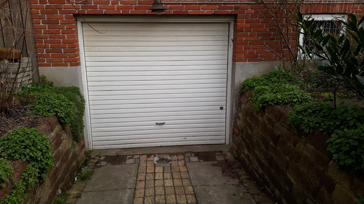

Jeg har tænkt mig at udskifte garageporten i vores indbyggede garage i kælderhøjde med en dør + et vindue. Se vedhæftede billede.
Planen lige nu er at etablere en ny sokkel/fundament af lecatermblokke. Den nye sokkel skulle så stoppe det hvor murstene starter, og for at fylde det sidste hul ud så monteres et aflangt vindue. Der skal selvfølgelig også være plads til en dør (ca. 90cm i bredden). Når det er etableret fyldes op med jord til terræn-niveau, undtagen der hvor døren er.
Lyder som en realistisk plan? Er det en nemmere/bedre løsning? Jeg har følgende konkrete spørgsmål:
- Hvad bruges som fundering til lecatermblokkene? Skal der støbes en form for fundament som de skal stå på?
- Jeg går udfra at den nye sokkel skal lave forbandt med den gamle for at undgå revnedannelse. Jeg tænker noget med at hakke ud i den gamle sokkel så hveranden nye lecatermblok ligger halvt inde i den gamle sokkel. Lyder det fornuftigt?
Edit: Nu så jeg lige følgende ang. lecatermblokke: "Anvendelsesbegrænsninger: Ved belastning med ensidigt jordtryk (fx i en kælder væg) må Leca® termblokke kun anvendes indtil 30 cm under terræn". Er der et alternativ til lecatermblokke?

Der ses på på billedet at der allerede er udstøbt i bunden af porten.
Kældervæggen udføres af 300 mm fundablokke med dobbelt armering i hver blokhøjde.
Hvad jeg lige husker skal armeringsstålet udføres i 16 mm karmstål i hele hulmålets længde.
Der indbores 16 mm karmstål ind i eksist. fundament i en dybde af 300 mm og med et overlæg på 300 mm i nyt fundament. Fundablokke udstøbes.
De sidste 400 mm op til overkant eksist. fundament kan udføres af letklinkeblokke i 2 blokhøjder. (skifter)
