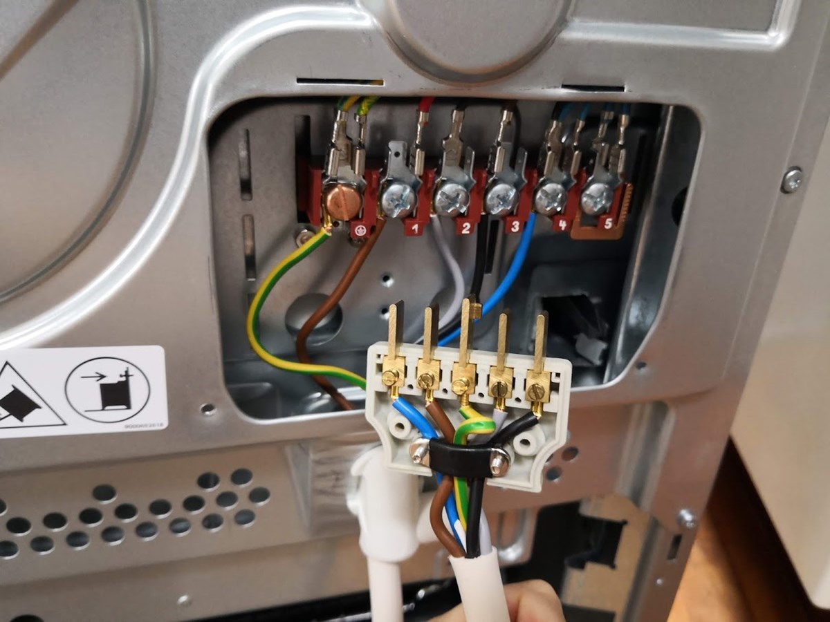

Komfur tilslutning. Mureren72 13 16-03-2019 13:44 Hej alle GDS´er.Har efterhånden læst mig selv helt forvirret så har lige brug for en med "klarsyn" :-)Er dette korrekt monteret? Bare inden jeg sætte det til stikket.På forhånd tak :-) 18 svar 1 2 › » Følg tråden Annonce Annonce Annonce
Gregeren 5657 2830 16-03-2019 14:01 Nej. Yderkappen på kablet skal ind under bøjlen på stikket, for at opnå aflastning af dine enkelte ledere.Endvidere skal du lige vise os et diagram over tilslutning på komfuret, med mindre kablet kom tilsluttet således. Elektronikteknikeren
Mureren72 Trådstarter 13 16-03-2019 14:04 Modtaget tak vidste jeg godt ;-) det var mest plaseringen af faser, kan de monteres forkert? Kan blå være i fase i gamle huse?
Mureren72 Trådstarter 13 16-03-2019 14:05 Kan jeg og hvordan kan jeg evt. Måske det med en pol søger?
Gregeren 5657 2830 16-03-2019 14:06 Dit komfurstik er korrekt fordelt mht. farver. Nullen skal altid sidde i N osv. Uanset hvilken farve den så har. Elektronikteknikeren

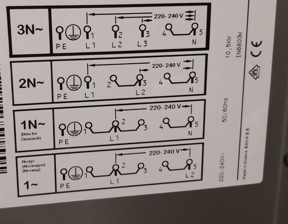

Gregeren 5657 2830 16-03-2019 14:08 Der skal være et diagram på komfuret der viser korrekt opsætning i skrueklemmerne ved hhv. 1,2 og 3 faser. Noget der viser placeringen af L1 L2 osv. Evt et klistermærke på dækslet. Elektronikteknikeren Annonce
Gregeren 5657 2830 16-03-2019 14:11 Lige nu er der ikke forbundet noget til skrueklemme #5 på komfuret, det er muligt det er ok, men diagrammet skal findes, alternativt kan det slås op i googleren hvis du søger på ovnens typenummer. Elektronikteknikeren
Gregeren 5657 2830 16-03-2019 14:15 Jeps.Du skal forbinde efter øverste skitse, så der skal flyttes lidt rundt, og bøjlen skal i spil mellem 4 og 5.Dette hvis du har 3 faser Elektronikteknikeren
Mureren72 Trådstarter 13 16-03-2019 14:17 Nu er jeg ikke med, troede jeg havde sat den efter den øverste.... Hvad skal jeg lave om?
Gregeren 5657 2830 16-03-2019 14:18 Bøjlen skal mellem 4 og 5, nul på 5 helst, ellers ok. Elektronikteknikeren
