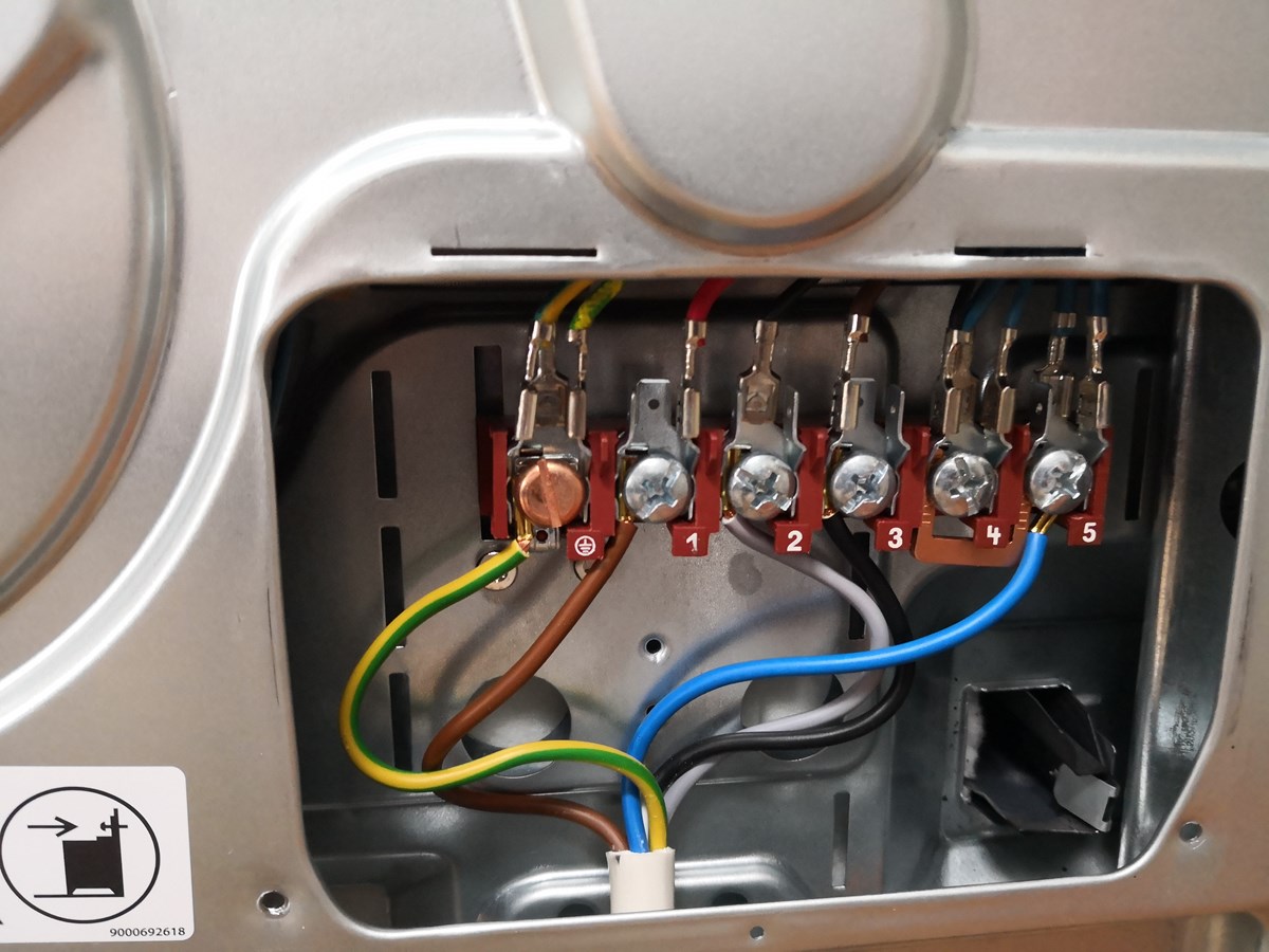

Komfur tilslutning. Mureren72 13 16-03-2019 13:44 Hej alle GDS´er.Har efterhånden læst mig selv helt forvirret så har lige brug for en med "klarsyn" :-)Er dette korrekt monteret? Bare inden jeg sætte det til stikket.På forhånd tak :-) Hej alle GDS´er. Har efterhånden læst mig selv... Vis hele indlægget 18 svar « ‹ 1 2 Følg tråden Der er 10 indlæg før dette. Annonce Annonce Annonce
Mureren72 Trådstarter 13 16-03-2019 14:31 Sådan her. Kan jeg være sikker på nul er nul? Det gamle komfur sad monteret på samme måde i stikket som billedet viser tidligere.
Gregeren 5657 2830 16-03-2019 14:40 Ja nul på 4 eller 5 er det samme da der er bøjle imellem. Men den skal helst sidde på 5 da det er det rigtige ifølge diagrammet. Har bøjlen ikke været monteret mellem 4 og 5 tidligere også? Det skal den være i samtlige eksempler på diagrammet, så noget har ikke været korrekt før. Med mindre den bare er blevet placeret tilfældigt for at få den med ved salg. Elektronikteknikeren
Mureren72 Trådstarter 13 16-03-2019 14:47 Nej bøjlen har sider der som de første billeder viser. Nu er den flyttet. Mange tak for hjælpen. 😊
S. Fabrin 19650 4400 16-03-2019 16:10 Du skal lige have flyttet nullen over på den venstre side af skruen, så den ligesom blive trukket med ind under skruen, når du spænder den. Det sikrer, at det er nemmere at få ledningen tilsluttet rigtigt. fase Annonce
Mureren72 Trådstarter 13 16-03-2019 20:13 Det er klaret så det godt da jeg lagde billedet op.Godt jeg ikke fik sat strøm på uden den nul klemme mellem 4 og 5 Hvad kunne der egentlig have været sket hvis jeg ikke havde fået sat den rigtigt?
ev elmand 30527 7480 16-03-2019 21:29 Jeg vil tro at det eneste der ville være sket var at en del af komfuret ikke virker. Har nogen samlet det, kan det skilles ad. Samles igen ? ?m.v.h. Erik (1/2 ekspert i mange ting)
Gregeren 5657 2830 17-03-2019 08:30 Ja, enten manglende varme i ovn eller halvdelen af kogepladerne. Elektronikteknikeren
