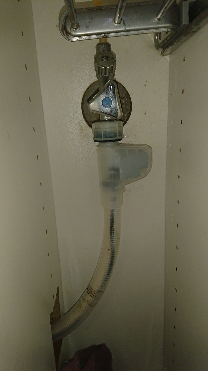

Hej alle,
Jeg fik en fejlkode på min opvasker som sagde "fejl på vandtilførsel", Jeg lukkede hanen (troede jeg) for at frakoble vandet til maskinen, men vandet sprøjtede ud. En klog drejer modsat, så det prøvede jeg naturligvis, og lige lidt hjalp det. Så jeg måtte lukke for hovedhanen, men så opstår det jeg ikke forstår. Alle andre vandhaner i huset kommer der ikke noget vand ud af, men lige nøjagtig den lavt siddende vandhane i køkkenet jeg roder med, der bliver vandet ved at fosse ud, så jeg må sidde med flasker og håndklæder under mens jeg tjekker filteret på tilslutningen til maskinen. Lige meget hvilken vej jeg drejer på hanen, kan jeg ikke lukke for det vand der stadig strømmer ud, og hvor kommer alt det vand fra når hovedhanen er lukket? Mit næste spørgsmål er så om det er besværligt at skifte den vandhane da den virker defekt? Med forbehold for at man kan holde vandet væk naturligvis:)
Danny

Hvis hanen er defekt, kommer alt vandet i rørene ovenover stadig ud, selvom du har lukket hovedhanen.

Og hovedhanen lukker helt tæt?
 Ja den er max de der 5år gammel, og alle andre tappesteder dør straks den lukkes. Men den hane til opvaskemaskinen sidder lavest og ved ikke om det har noget at sige? Vandet render ikke med tryk som når hovedhanen er åben, der løber mere sådan jævnt - 1liter på 10sek Ca. Men min udfordring er jeg ikke kan udskifte vandhanen så længe det pisset ud, eller er det kun et spørgsmål om at strengen tømmes? Må jeg i det hele taget skifte den hane selv?
