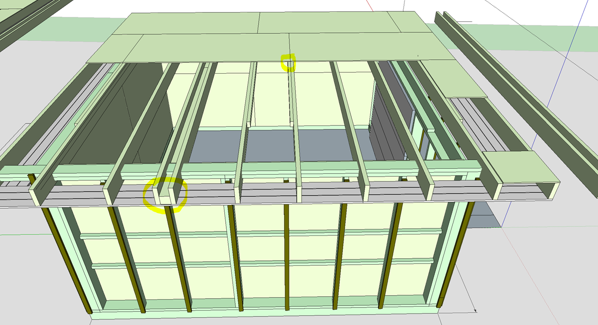

Side spg. samler man typisk osb tagplader over samme spær? 45mm? eller skruer man en lægte på i siden så der mere plads?
Ofte har man vindtæt pap på spærene og så forskalling til at bære osb plader. Så får man lidt mere brede at gøre godt med. Hvis din konstruktion siger at de skal samles på 45 mm så ville jeg non sætte en lægte på siden.
Jeg mener ikke den sæk giver problemer for konstruktionen.
Som vist på billedet?
Havde bare tænkt mig at skrue osb pladerne fast i spærene som er lagt 60cm fra hinanden? er vindpap nødvendig i taget ? bliver taget ikke tæt når der kommer tagpap på?

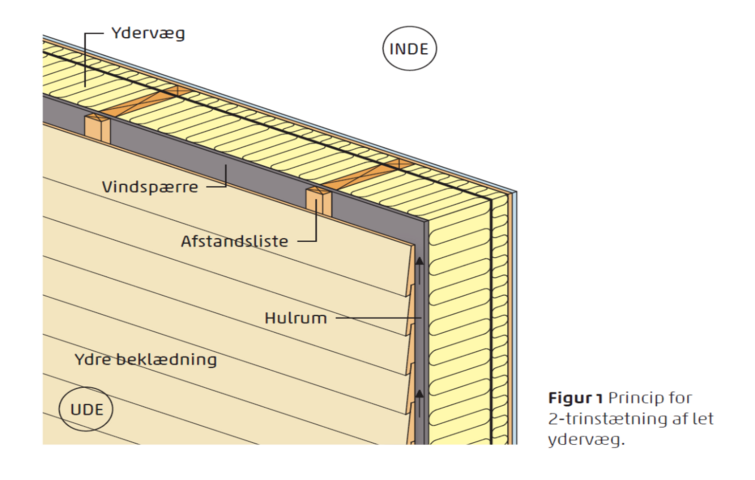

Det bliver et isoleret skur med 150mm i væg og 150mm i tag gulvet isoleres ikke så jeg kan få jordvarme.

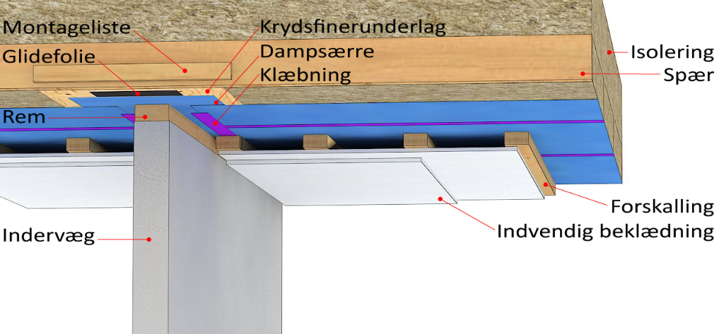

Når det uopvarmet så skal jeg vel ikke have dampspærre i?
Væggen bliver opbygget ligesom her:
