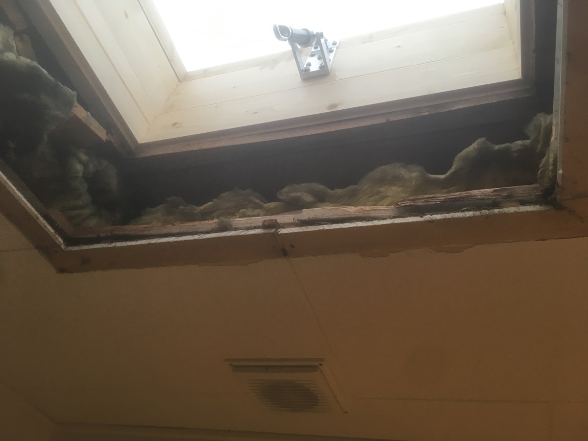

Vi har fået skiftet et par ovenlysvinduere på badeværelserne, vi bor i 70' hus med tagpap. Udskiftnignen havede vi fagfolk til, da jeg aldrig har prøvet at arejde med tagpap. Men vi har valgt selv at stå for resten.
Nu ser der dog sådan ud:
Og vi skal selv til at sætte beklædning på indenfor.
Mit spørgsmål er så:
- Må jeg isolere ekstra her. Det gamle ser godt brugt ud, og der er mange steder hvor der slet ikke er noget isolering. Jeg ønsker ikke at skabe kuldebroer el. men omvendt, kunne jeg godt tænke mig at få dækket de store huller ud, så det ikke trækker så meget ned gennem taget.
- Jeg kan se at der er dampspærre på, lige over kipspladerne, men skal det også på op af siderne?

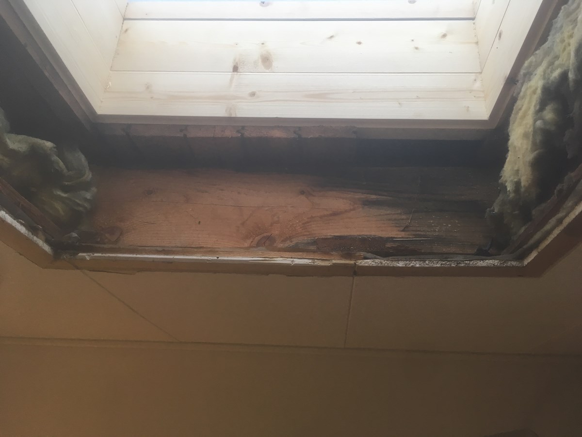

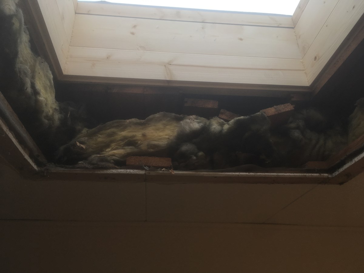

Lidt flere billeder:
Jeg håber I vil hjælpe mig lidt her.
Mvh
Torben
det må blive ja til begge dine spørgsmål !og husk at dampspærren skal være tæt ,også der hvor du samler den med den eksisterende dampspærre !

Du skal udfylde med isolering så godt du kan. Normalt skal der være 50 mm udluftning op imod taget, men det kan du godt se bort fra på det lille stykke. Isolerings stykker skæres meget præcis til så det er tæt. Det hjælper ikke meget at fodre det med små stumper.
Det er lidt ligesom når du fryser under dynen, så stopper du den godt ned imod ryggen.
Dampspærre skal fastgøres med tape imod den damp spærre der allerede er på gips plader, og tapes op imod vindue. Du kan med fordel lade det gå for langt ind i vindue i første omgang. Der kan eventuelt lægges en lille streg silicone op i rillen i vindue i stedet for tape, så tætnes / limes dampspærre godt fast.
Så måler du længde, bredde og diagonaler på en af side plader ( ca. 8 - 10 mm fibergips, osb, eller krydsfiner plade ) Når du har mål på både sider og diagonaler kan dette mærkes op på pladen. Brug målebånd som ville du bruge en passer ( det husker du fra de dejlige geometri timer ) Næste side på samme måde o.s.v.
Så klemmes pladen op i riller i vindue på sådan en måde at dampspærre kommer godt i klemme Til slut skæres overskydende dampspærre væk og der fuges med maler finish før spartling og maling.
Husk isolering ud imod kulden, dampspærre ind imod varmen.
