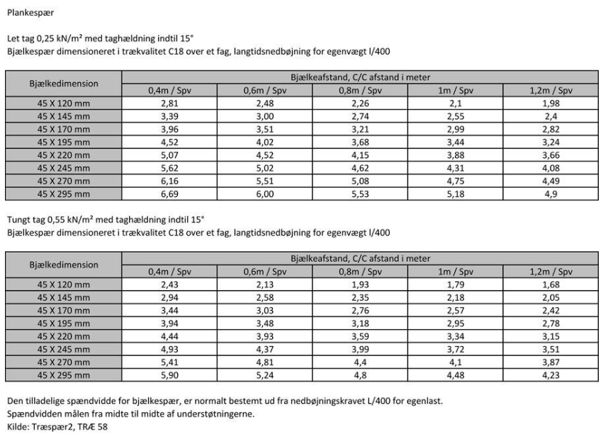

https://www.palsgaardspaer.dk/teknik/dimensionering/spaendviddetabeller-plankespaer/
Som jeg læser skemaet skal du op i 45 x 220/245 mm i dimension på dine spær, alt efter tagtype.

Hej.
Hvor skal spæret anvendes henne og i hvilken forbindelse?
Dimensionen vil være alt for lille.
45 x 225 vil være passende ved maks 5.62 meter.

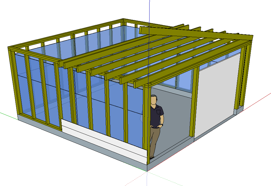

Det til et skur/hobby værksted.
spændet bliver 488 så passer det med tagplader så kan jeg vel nøjes med 195mm x 45 T1 spær?
tænker at lave lidt opbevaring plads over porten hvilken tykkelse skal disse spær være?
