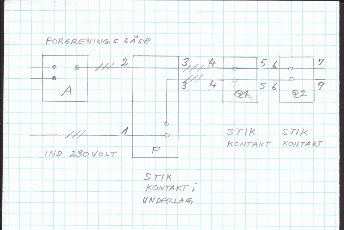

På skitsen er3 forbindelser og 12 ledere samlet i et underlag P
Forsyning fra IND til tilslutnings indgang. 1 til stikkontakt i P. Forsyning til stikkontakterne Q1, Q2 osv fra stikkontaktens klemmer i P. Forbindelse med enkeltledere fra tilslutning 3 i P til tilslutning 4 i Q1 osv gennem ét rør
Forbindelse føres fra sidste stikkontakt i kredsen med stik Q tilbage gennem samme rør og gennem alle stiks underlag til tilslutning 3 i underlag P, 6 ledere i samme rør
Forbindelsen skal slutte i forgreningsdåse A og føres ud fra tilslutning 2 i underlag P med 3 ledere
det bliver i alt til 3 tilslutninger i P med 12 ledere. Må der være flere ledere i underlag P?
Hvis der også skal være en afbryder i P til stikkontakten, må nul og jord sløjfes videre i underlag P? Er der andre muligheder?

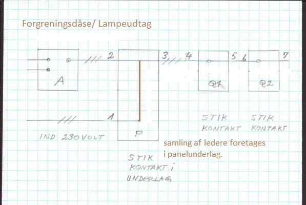

Sådan som du bygger installationen op, er du nødt til at foretage en samling i panelunderlaget. Din sløjfning af ledere frem og tilbage til de to stikkontakter for at komme tilbage til samledåsen dur ikke. Du spørger om der må sløjfes videre i P, hvis der også skal være en afbryder foruden stikkontakten. Her går jeg ud fra, at du mener en afbryder, som skal tænde noget andet end stikkontakten. svaret er ja, du må sløjfe gennem P. Jeg har lavet en ændring i din skitse, som jeg ville lave det.

"Sådan som du bygger installationen op, er du nødt til at foretage en samling i panelunderlaget..." Findes der andre og bedre måder at bygge installationen op på? Der må ikke tilføres flere end 10 ledere i samledåse A
Hvorfor kan der ikke trækkes enkeltledere gennem helt til sidste stikkontakt Q og tilbage igen, så lederne kan forbindes til sidste stikkontakts klemmer? I stedet for at lave en samlemuffe-samling i P Det er ikke ulovligt, at have en samlemuffe i stikkontaktens underlag, med i følge Eriks sidste indlæg 11980 den 22.2 2019 er det noget, der skal undgås
Det ville være godt, om installationen kunne udbygges med flere stikkontakter, kan det stadigvæk gøres med sidste ændring af lederne til stikkontakterne?
Det ville være godt, om installationen kunne udbygges med flere stikkontakter, det kan den vel stadigvæk med sidste ændring? ledere videre til stikkontakterne Q
Hvem siger, at der ikke må tilføres mere end 10 ledere i A. Der kommer i følge tegningen heller ikke flere end 5 ledere (måske 9 afhængigt af, hvordan din tegning skal forståes).
Hvorfor kan der ikke trækkes enkeltledere gennem helt til sidste stikkontakt Q og tilbage igen, så lederne kan forbindes til sidste stikkontakts klemmer? I stedet for at lave en samlemuffe-samling i P Det er ikke ulovligt, at have en samlemuffe i stikkontaktens underlag, med i følge Eriks sidste indlæg 11980 den 22.2 2019 er det noget, der skal undgås.
Det er da en klumpet løsning, og du vil få samme opfattelse fra Erik (og mig), nemlig at det bør undgås. Så hellere løsningen med muffer i P. Du afskærer dig også fra at føre ledere videre fra stikkontakten til udvidelser.
Ja, det er sådan set indbygget i den tegning, jeg har foretaget ændringer på. Se også svaret ovenfor.
Det ville være godt, om installationen kunne udbygges med flere stikkontakter, det kan den vel stadigvæk med sidste ændring? ledere videre til stikkontakterne Q.
Ja, du kan bare fortsætte fra Q2. Eller mellem P og Q1. Eller mellem Q1 og Q2. Eller mellem P og A. Du vælger.
