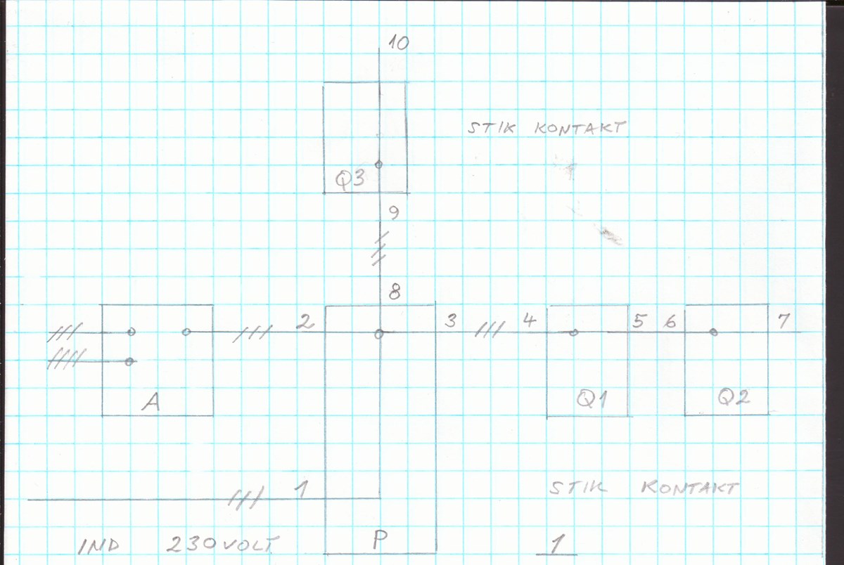

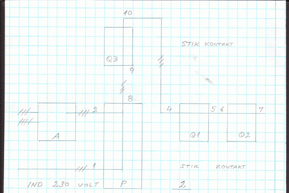

Er det sådan, at P skal fungere som samledåse? og sammen med en stikkontakt i samme underlag P? Vidste ikke, det var tilladt. Så bliver der 2 samledåser lige efter hinanden, nemlig A og P
Skal ekstra stikkontakters forbindelser fra mellem P og Q1 forbindes med samlemufferne i P som i en samledåse? foto 1 eller som foto 2
Ja P kommer til at fungere som samledåse. Hvorfor tror du ikke, det er tilladt?
Jeg har ingen anelse om, hvor tæt A og P sidder på hinanden, så ja der kommer to samledåser efter hinanden, måske er A et lampeudtag og P et panelunderlag.
Ekstra stikkontakter forbindes som på billede 2. Det er også beskrevet i  mit svar af 24-02-2019 16:00.
1000 tak
Velbekomme.
