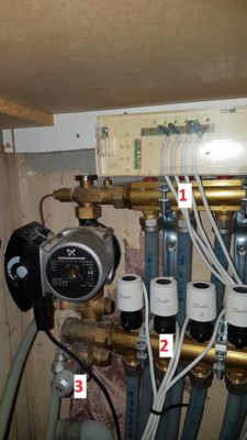

Vi har købt et hus hvor vi nu er flyttet ind, men vi har simpelt hen ikke kunne få gang i gulvvarmen.

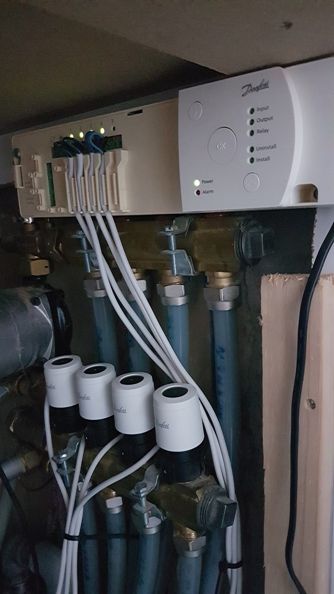

Alle 4 lamper lyster på masterregulatoren, og trykkes der på rumtermostaten (danfoss rumtermostet, uden andet på end drejeskive) blinker masterregulatoren. Masterregulatoren blinker ikke når der bare drejes på rumtermostaten, så hvad jeg kan regne ud er forbindelsen ok.
Da jeg er helt fortabt når det kommer til sådan noget her, har jeg vedhæftet et par billeder af systemet, samt termometer (tror jeg det er?).
Jeg har prøvet at pille aktuatorne af og "massere" de stifter der stikker op, og det virker til at have fået gang i selve flowet, for når jeg rører ved rørerne, virker det til at der strømmer noget igennem. Dette gjorde jeg for 5 dage siden ca.

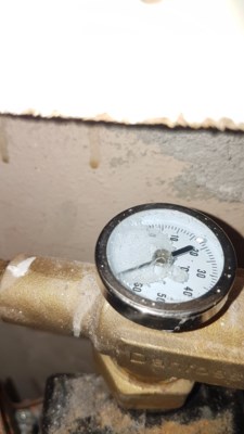

Når jeg rører ved pumpen, samt det metal hvor der er markeret med 1 og 2, er det hele varmt. Selve de blå rør er ikke varme, men kan mærke der er noget flow igennem.
Jeg har fået at vide jeg skal prøve at lukke luft ud af systemet, men kan ikke se noget sted det kan gøres?
Er der nogen der kan hjælpe, så jeg er fri for at fryse :)

Hvis dit termometer virker (ca. 70o C), er det i hvert fald ikke varme der mangler, men udelukkende cirkulation. Sidder der ikke nogle udluftninger i den anden ende af dine manifolde? (Mærket med nr. 1 og 2). Et billede vil hjælpe.
Søren O skrev den 11-02-2019 21:03:21
 Nej, det gør der ikke.
Det der undrer mig er at nr 1 er skide varm, men slangerne der fører derfra kun er meget meget meget lidt varme.
Manifold meget varm ( 70 grader ) og rør ikke varm Det viser jo at du har meget varme frem til gulvvarmen, men ingen cirkulation igennem.
Jeg ville nok skrue termostat ned så du har 40 grader. Det giver naturligvis ikke mere varme, men det er mere korrekt.
Du bliver nok nødt til at tappe vandet af anlægget og erstatte de 2 propper i enden med noget påfyldning / udluftning. Hvis du ikke har en dyt erfaring vil det nok være en vvs opgave.

Men når både 1 og 2 er varme (hedder de begge manifold?), 1 mere end 2, så må der da vel være en eller anden form for cirkulation?
Alt tyder på at det er luft der er dit problem, og uden udluftningsmuligheder er der et problem. Du må have hjælp til at lufte ud, men fortæl lige vvs-eren at dine manifolde blot er proppet af, så han får de rigtige udluftningsventiler med og ikke skal køre ekstra.

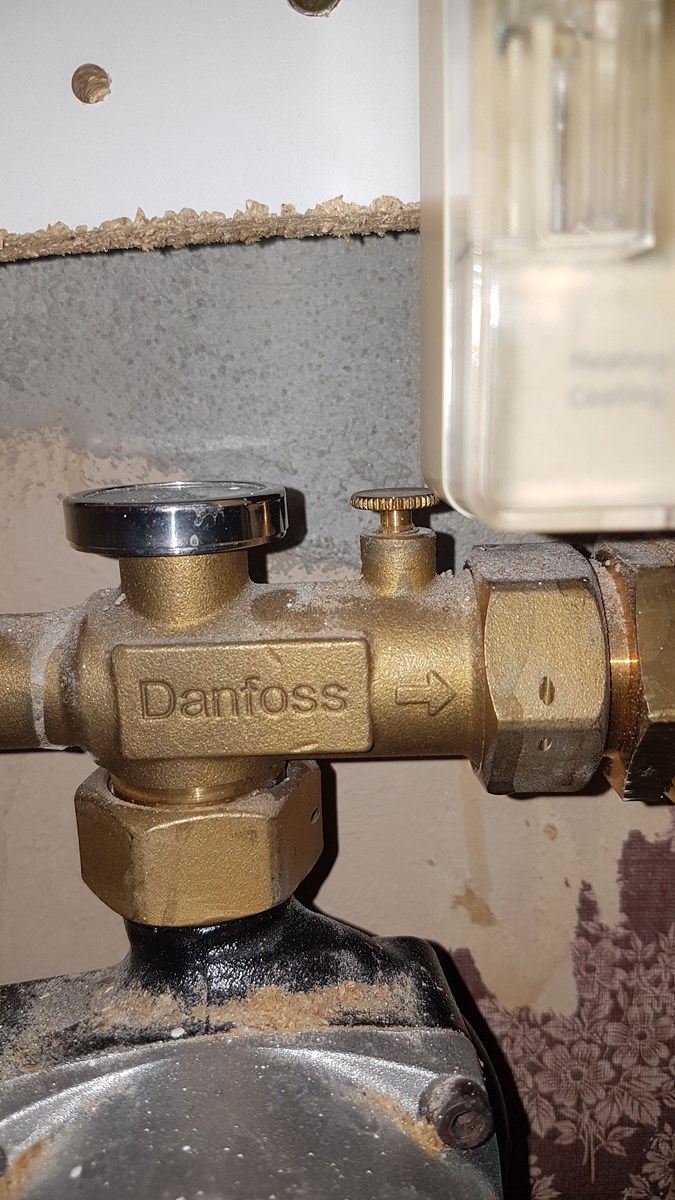

Det vil jeg prøve gøre.
Der er sådan en her ved siden af termostaten, men ved ikke lige hvad det er?
