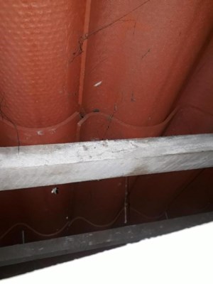

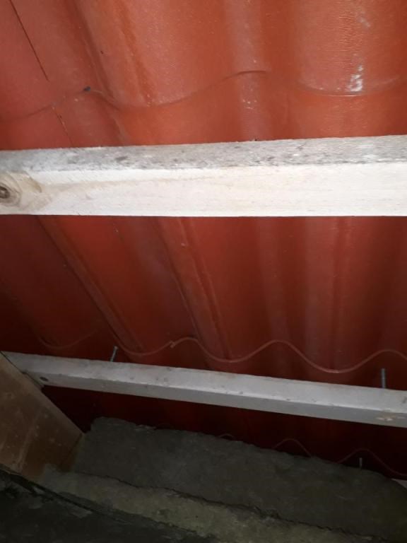

Vi har købt nyt hus. Der var i tilstandsrapport lidt skimmel på loftet grundet manglende ventilation efter efterisolering.
Forholdet skulle udbedres inden overdragelse. Og der er også lavet god ventilation på loftet nu. Men der er stadig det gamle skimmel. Som tømren sagde forsvinder af sig selv i takt med udluftning er udbedret.
Passer det og bør vi gøre mere?
Det hvide skimmel(eller hvad det er kan tørres af med en tør handske og helt væk med en våd klud) - eller skal vi tørre det af?
Det lugter ikke og lægterne ligner IKKE de har taget skade
Mvh Michael Kähler

Når du har fjernet livsbetingelserne for skimmelsvampen, så vil den dø og forsvinde.
Der kan selvfølgelig sidde nogle "døde efterladenskaber" men de gør jo ingen skade.
