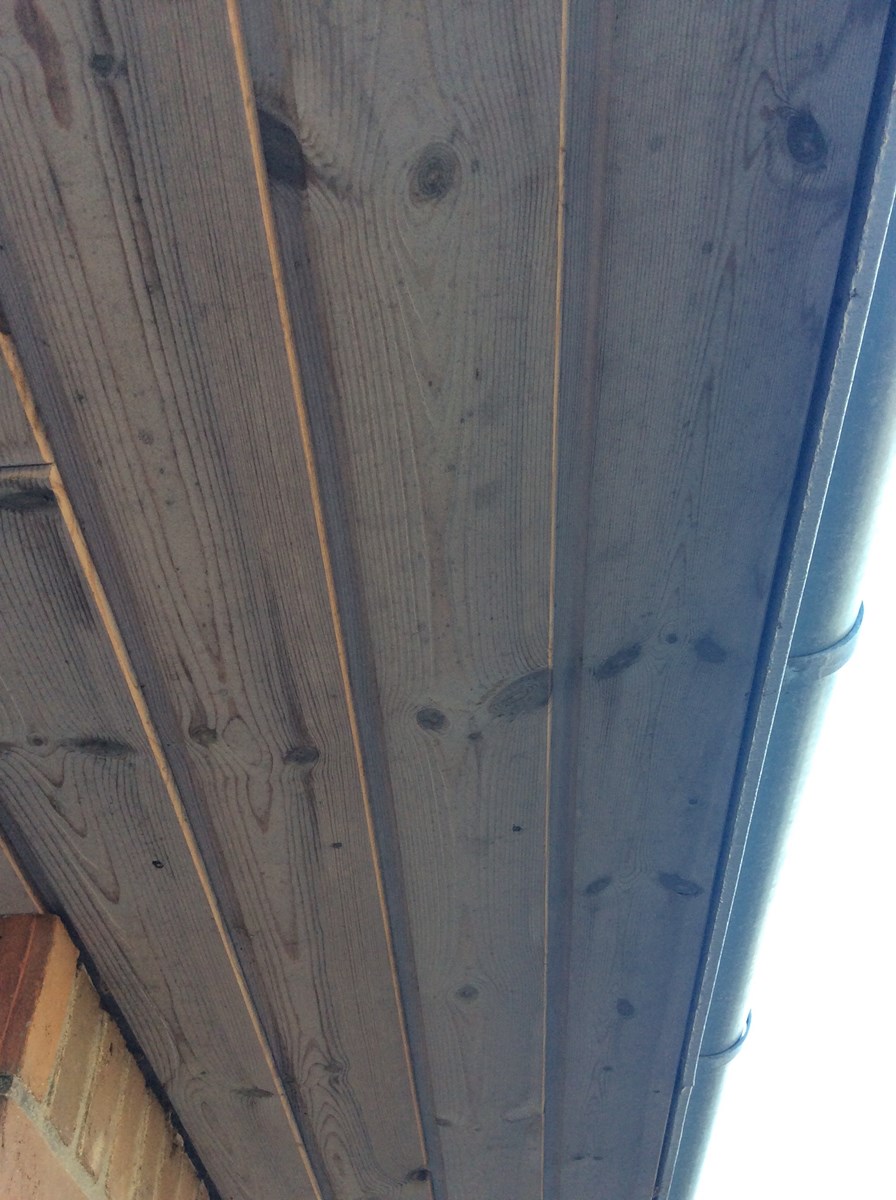

Hej. Jeg skal snart til at have skiftet tag. I det tilbud vi har fået bliver udhænget bevaret, hvilket jeg synes lød fint nok. I dag havde jeg dog en anden mand ude og han sagde at mit udhæng var noget juks og skulle skiftes, da det var listebrædder som ikke var meningen at skulle bruges til udhæng og som ville give problemer med loftets ventilation. Hvad mener I og hvad tror I at skift af udhæng vik koste på et 180 kvm parcelhus?

Hvis der ikke ellers er udluftning til loftet, bør du gøre noget. Feks kan du pille det inderste rustikbrædt ned og erstatte med en netlassette eller en lang løs bane net. Udhænget blivernaturligvis bevaret ved tgaudskiftning, men din Stern burde tages ned. Ellers sidder de gamle lægtestumper et par spær ind.
 Udhængs brædder som dine kan være ok. kravet er 15 mm sprække hele vejen rundt om huset. Det var for få år siden 10 mm Det kan godt være opfyldt.

Vil man kunne fjerne det yderste bræt og sætte et net på mellem sternen og det næstyderste bræt?
Det ville gøre tricket, men kommer det ikke til at se lidt ufærdigt ud? Så hellere tage det inderste, hvis du ikke vil tage den store tur (som nu ikke er så stor endda).

Kan I beskrive hvordan i ville fjerne det inderste bræt og erstatte det med net?
Jeg tænker fjerne sternen, og så fjerne det inderste bræt ved hjælp af en stiksav eller noget i den stil. Så lægge et net såsom dette som monteres med hæfteklemmer i nabobrædderne og så sætte sternen tilbage igen. Lyder dette fornuftigt?
Jeg snakkede med tagmanden og han sagde at det ikke var et problem med mit udhæng, da de monterede ventilationsstudser, men tænker at det vel ikke skade at skabe lidt mere ventilation til loftet?
Jeg ville på ingen måde sætte net op, det er lige så let at skifte udhængs brædder så det ser færdig ud.
Nu kommer det jo an på hvilken type tag du har tilbud på. Er det tegl med undertag så skal der være ventilation både over og under undertag.
Men det laves ofte som en sprække ved tagfod bag tagrende.
