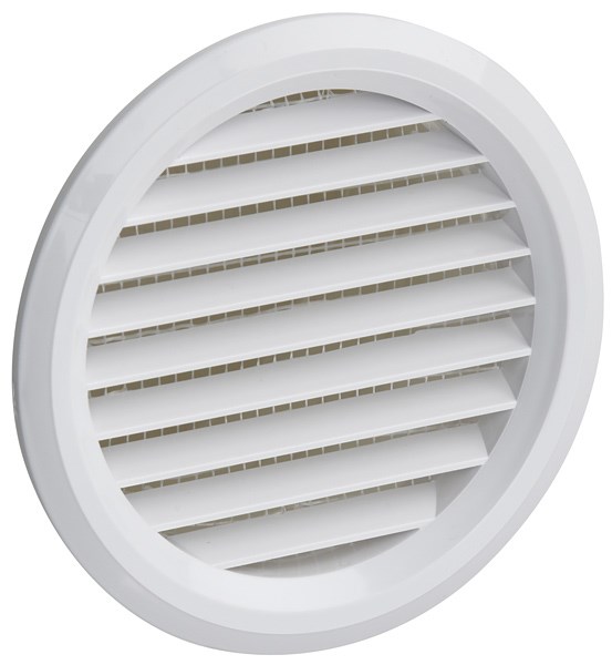

Kan man tage et kopbor og bore huller i udhængsbrædderne og montere ventilationsriste såsom nedenstående? Ville det kunne ventilere taget i tilstrækkelig grad?
Måske. Du kan jo regne ud om det svare til en 15 mm sprække pr meter i udluftningsareal.
Men hvordan udseendet så bliver er en anden sag. Jeg syntes det ville ligne klamp. Jeg kan dog godt læse mig frem til at du vil finde en nem løsning, men få nu de udhængsbrædder ned og skiftet. Det er peanuts ift den samlede tagløsning.
Hvis risten er 10 cm i diameter, er arealet ca. 75 cm2. Det svarer til en 15 mm sprække på 50 cm, altså en rist for hver halve meter. Det bliver godtnok mange😀
