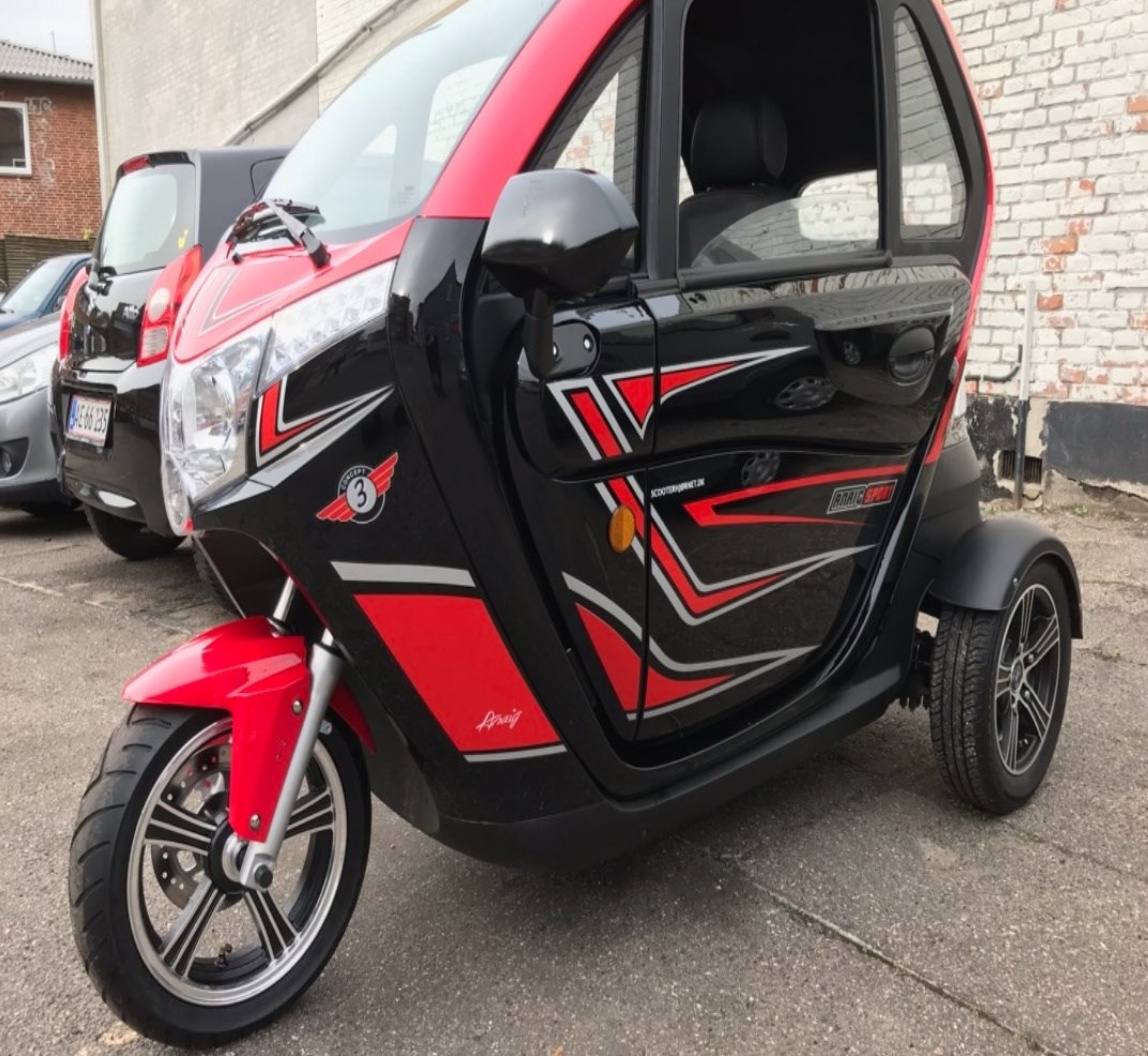

Hej. Jeg er ny herinde, så ved ikke om der har været skrevet om noget tilsvarende før.
Jeg har en elektrisk kabinescooter eu45 til 2 personer.
Mit spørgsmål er om det kan lade sig gøre at erstatte batterierne evt. med en benzin generator?? Min kabinescooters batterier er 12v 45ah gel batterier, og motoren er på 2000w.
Jeg er træt af at jeg ikke kan kører længere ture på den.
Mvh amatøren

Nårh okay, så 6 stk oplader👎
Det bliver nok lige vildt nok/dyrt.🤔
Jeg kan ski ikke finde en lader/strømforsyning til 72V som yder 15A. Findes sådan én?
Men generatoren fra Biltema yder så vidt jeg kan se max 4,35A. Så den bliver vel også for bette??
Det er jo ved 230V. Når du transformerer spændingen ned, ryger strømmen op. Med samme faktor. Derfor passer det med en lader på ca. 15A.
Elektronikteknikeren
Naturligvis findes det f.eks.  den lader der er leveret med bilen. Den kører på 230 V og laver altså de 230 V veksel strøm om til 72 V jævnstrøm.
Så problemet er så at få den til at lade under kørsel. Og at få plads til alt isenkrammet.
Der er massere af egnede 72V strømforsyninger på eBay som denne:
https://rover.ebay.com/rover/0/0/0?mpre=https%3A%2F%2Fwww.ebay.com%2Fulk%2Fitm%2F183664559824
Så kan du lade hele pakken samtidigt, direkte fra generatoren.
Man kan med fordel montere kontrolleren i kabinen, så den kan bidrage med en smule varme.
