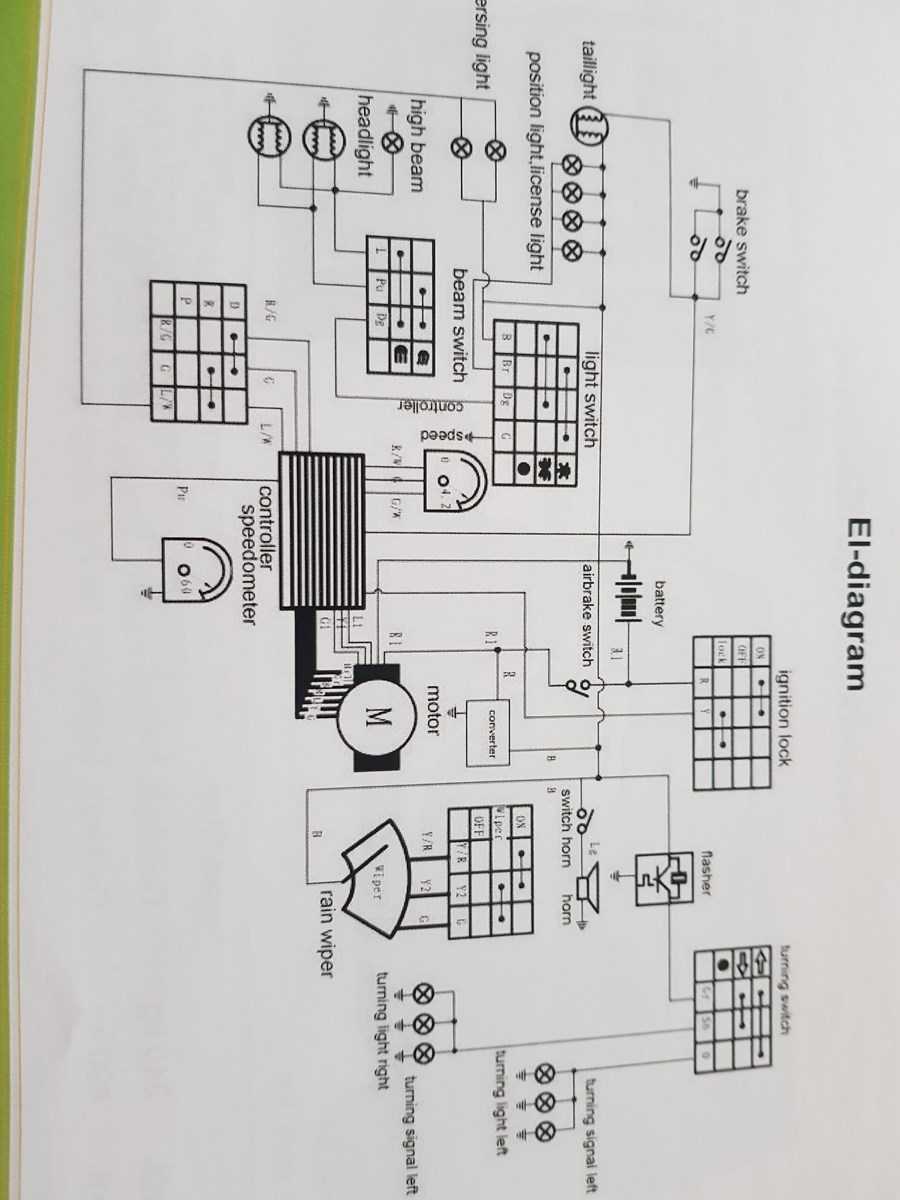

Tag lige et lidt skarpere billede af diagrammet over elnettet.
Jeg kan se at det fremgår at batteriet er 72V hvilket betyder at alle celler sidder i serie. Hvis du skal have dem til at fylde mindre for at få plads til generator under sædet, skal du derfor finde 6 nye mindre 12v batterier, som kobles på samme måde som de nuværende.

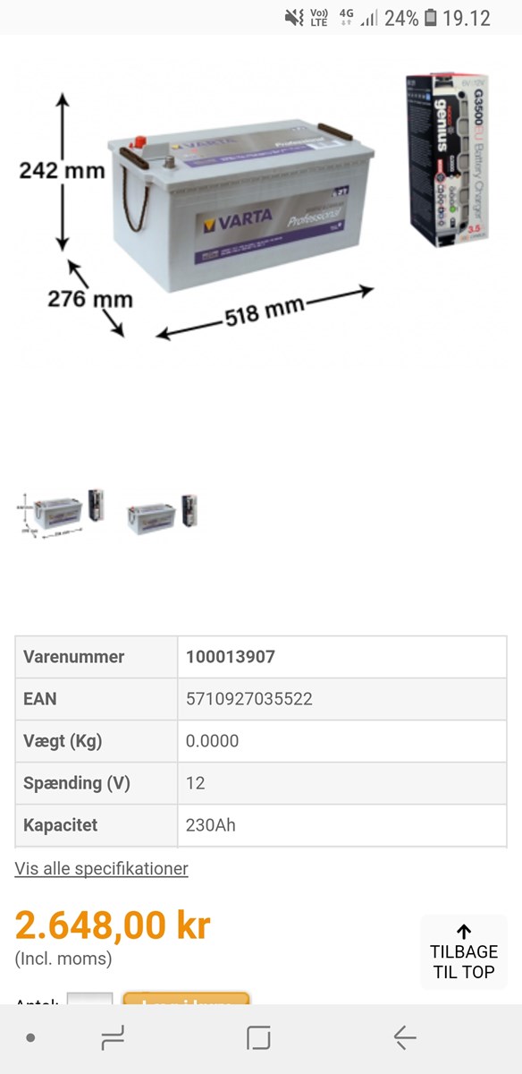

Hvorfor er det at der skal være så mange batterier, kunne man ikke nøjes med en på f.eks 230ah
Det får du jo ikke 72v ud af. Så du skal have 6 12v batterier.
