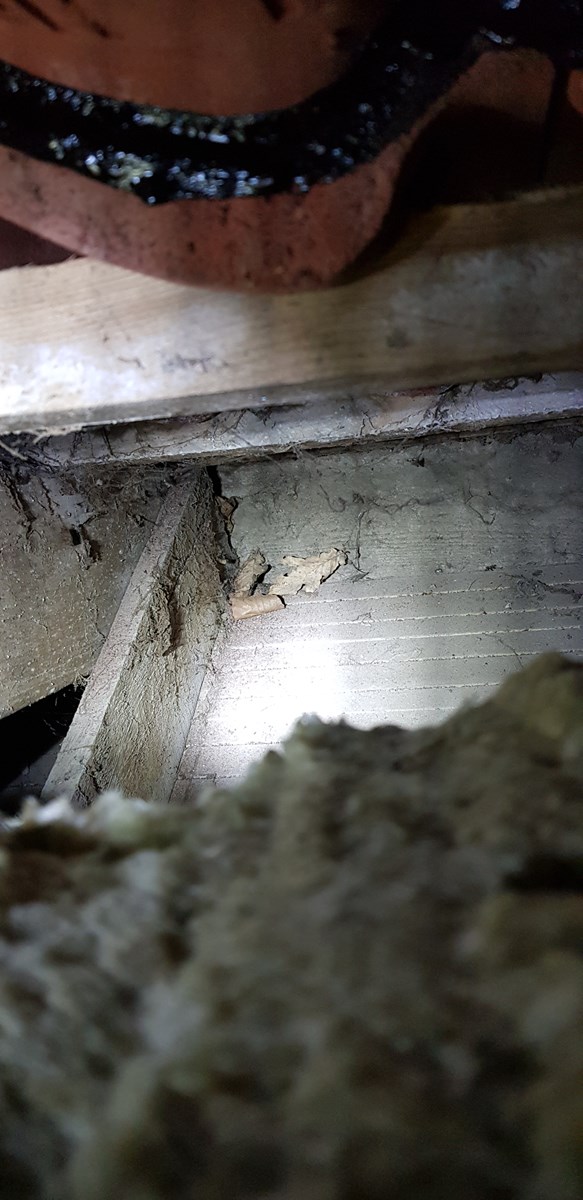

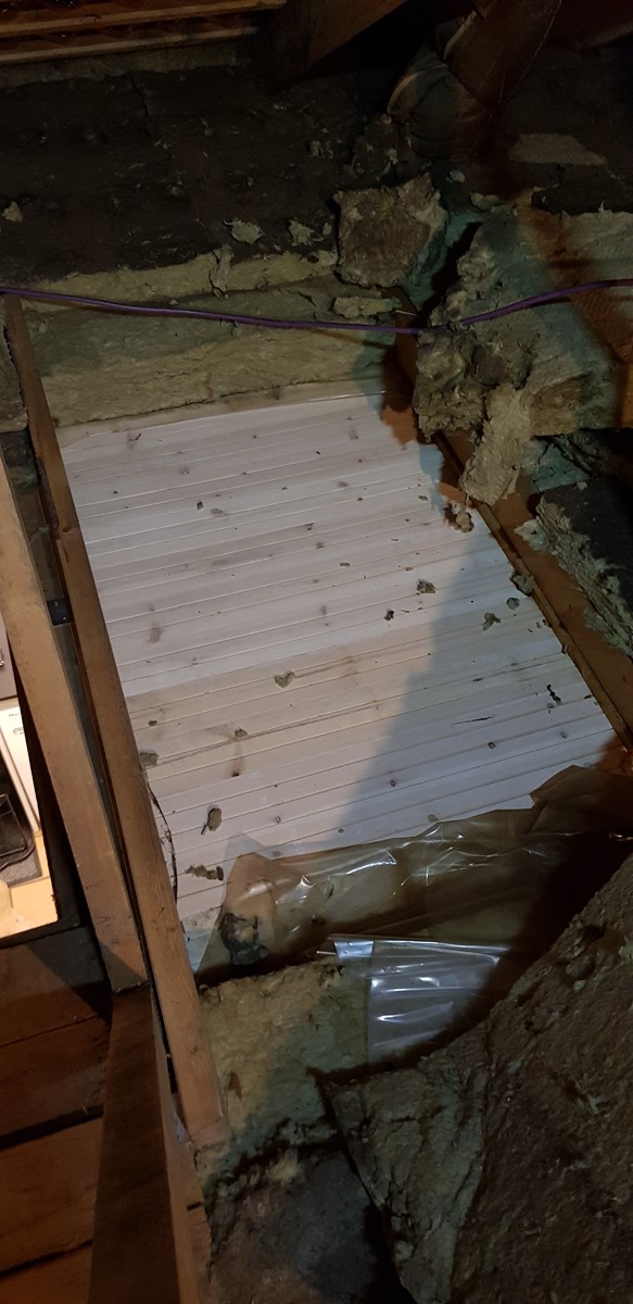

Inden jeg gik i gang med at opbygge min platform til genvindingsanlægget hev jeg lige isoleringen op for at tjekke nedenunder og fandt til min gru at der manglede 2 batts størrelse dampspærre på det jeg hev op.

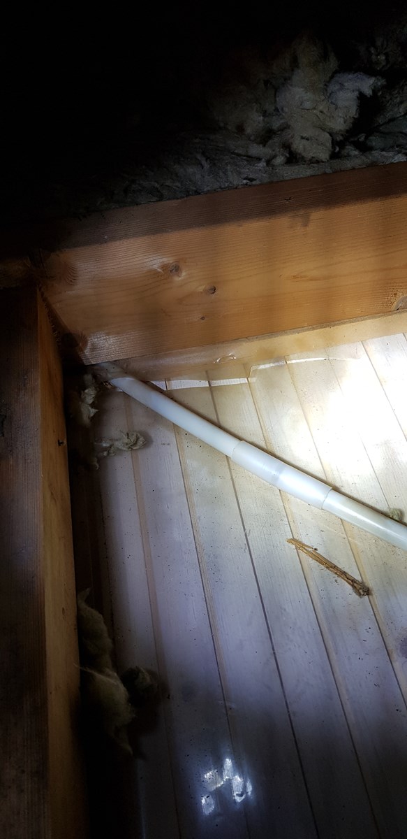

Nå jeg har så gået og hevet lidt forskelligt op og jeg tror jeg er kommet frem til at der må være blevet etableret ny dampspærre da de opsatte loftet for et par år siden, men at der er sket et eller andet underligt her for resten ser sådan set nogenlunde intakt ud på nær at jeg skal rundt og reparere lidt ved kabelgennemføringer og loftsdåser. Jeg forventer at gennemgå hele min dampspærre når jeg alligevel skal hive op til ind/udblæsning.
De her ting kan jeg sagtens reparere. Men ved skillevæggene og ydervæggene er dampspærre blot blevet afsluttet ved loft og ikke ført ned og fuget til væggen.
Må jeg ovenfra blot lægge et ekstrastykke dampspærre (rød markering) med overlæg, og tætnet med tape eller folieklæber, henover skillevæggen mellem spærfødderne eller skal det absolut føres ned ad væggen og fuges?  Og kan jeg gøre det samme ved at fuge et overlæg til murremmen?

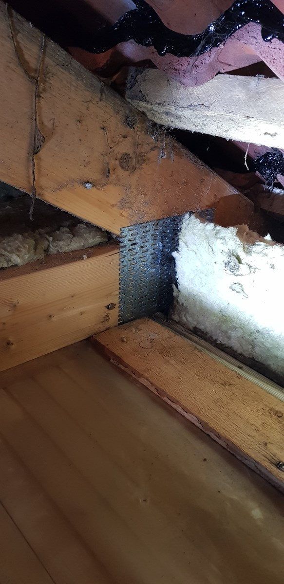

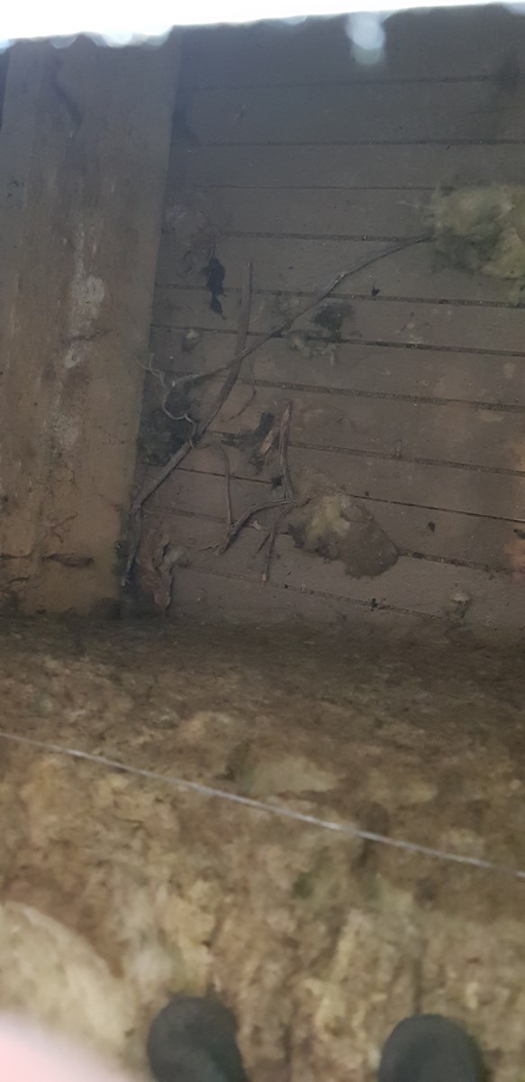

Jeg har været i gang med lidt nødtørftigt at genetablere ventilation på loftet ved at skære lidt af isoleringen da den var presset godt op i mine tagsten. Men jeg vil gerne etablere en ordentlig vindspærre og gøre klar til en evt. efterisolering af loftet op til 300-400mm når jeg har installeret mit genvindingsanlæg da jeg gerne vil have at rørene ligger på spærrene (pakket ind i krappan sokker).
Men jeg har lidt svært ved at gennemskue hvordan jeg rent praktisk får det gjort med den måde min tagfod er udformet på så derfor vil jeg gerne have lidt råd her.
Jeg havde egentligt tænkt at det skulle udformes noget lignende det her fra rockwools hjemmeside, men når man kigger på mine billeder af konstruktionen nedenfor så har jeg lidt svært ved at se hvordan jeg kan få sat et vindbræt (eller A-pladebatts) op på fornuftig vis så jeg får ledt luften ind på loftet i stedet for ind i isoleringen.
Skal jeg erstatte den lodrette flexibats med en A-pladebats og hvordan får jeg den mon derned bag ståltråden? Og følge min tegningen af huset har jeg jo ikke rigtigt adgang til ydermuren for påsætning af et rigtigt vindbræt ned mod den, i hvert fald ovenfra.
Jeg vil helst undgå at pille brædderne i udhænget ned for at komme til, men hvis jeg ikke har ventilationsspalte nok derude så skal jeg jo alligevel gøre et eller andet med det.
Nedenfor er min nuværende konstruktion.
