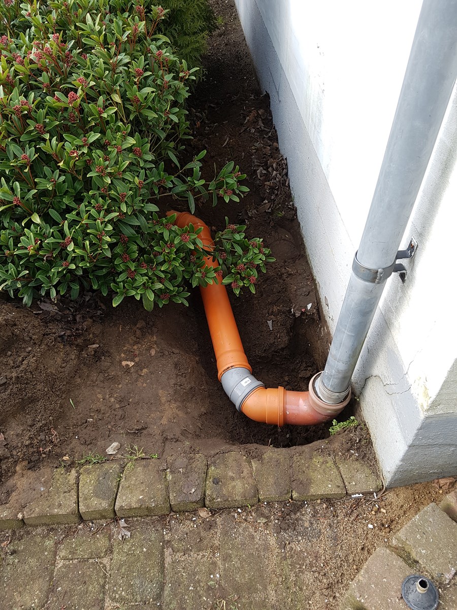

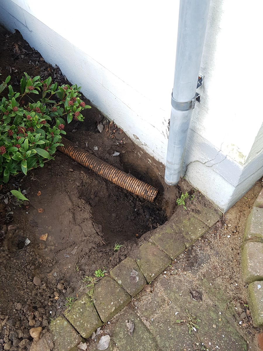

Lige en lille opdatering på mit projekt. Jeg købte jo det her hus sidste år, så jeg har ikke helt styr på hvad der alt er lavet af den tidligere ejer. Da jeg fik alt sandet ud af det her soveværelse, kunne jeg se at hele soklen var smask våde indvendig, fra hjørnet og så mindst 3-4m hen langs huset. Der måtte jo næsten være noget galt med nedløbet der sidder udenfor.

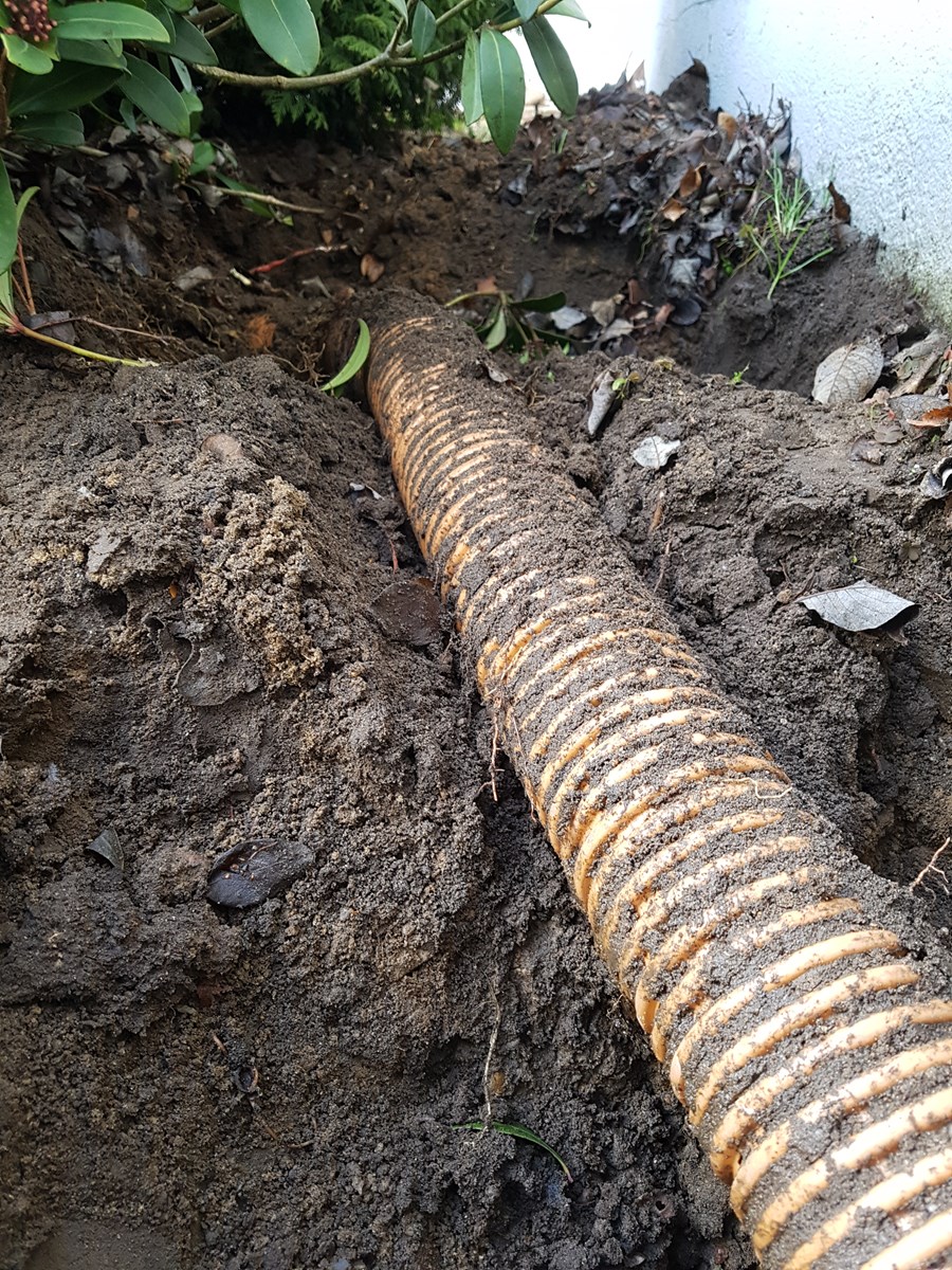

Så det kom op og hvad finder man så... Et drænrør på 1m, der er sat i nedløbsrøret og hen til et rigtigt kloakrør!!! Ikke nok med det, så lå røret 5cm lavere end kloakrøret   Så drænrør med 5cm fald den forkerte vej, flot fusket.
ALT vand der har været siden gud ved hvor længe, det er stort set rendt direkte ud i jorden omkring hushjørnet. Det er ikke så mærkeligt det hele er vådt og begyndt at revne
Nu er det ordnet og tæt, så jeg må lige få det tørret en smule indvendig og så videre med det egentlige projekt
