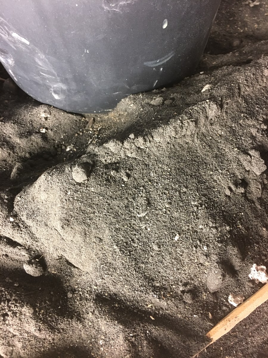

Vi har overtaget vores hus fra 65’,  hvor vi er i gang med at bryde terrændækket op. Vi skal isolere gulvet og lagt nyt betonlag med gulvvarme.
Da vi graver ud, er der 100mm beton, 200mm grus og så noget sort meget fin sand agtig materiale.
Det lugter ikke af noget og det virker rimelig tørt. Det ligger ca 800mm under gruslaget.
Er der noget som har en ide hvad det kan være?

Mon ikke det er det gamle muldlag som man ikke har fået gravet ud.
m.v.h. Erik

Men kan det godt være så fint i konsistensen?
Det er meget finere end almindelig sand.
På de gamle tegninger af huset, står der at der angiveligt skulle ligge 200mm slagger under betonlaget. Men det er der ikke, her er lagt 200mm almindelig grus. Betongulvet er heller ikke revnet nogle steder.
Kan det mon være slagger, som er lagt under gruslaget ? Det virker bare lidt underligt.

Nu er det lidt svært at se på billedet! Slagger kan minde om kaffegrums - men kan sagtens være meget grov og uens.
Men jeg vil skyde det til at være slagget. Prøv at grave noget, så det er til at se.
/K

Slagger lyder bestemt ikke usandsynligt. Under vores terrændæk var der også meget slagger

Jeg forsøger lige at tage er par bedre billeder imorgen.
Var der også op til 1m i dybden med slagger?
Tror faktisk at huset så står på slagger, da ydervægsfundamenter kun går 90cm ned.

Man udskiftede jord med slagger, så der kan sagtens være slagger en meter ned - og det også set at fundamentet står i slagger.
Fordi det gamle dæk ikke var revnet er ikke ensbetydende med, at det ikke er slagger! Der findes flere huse, hvor slagger aldrig har givet problemer end huse de har.

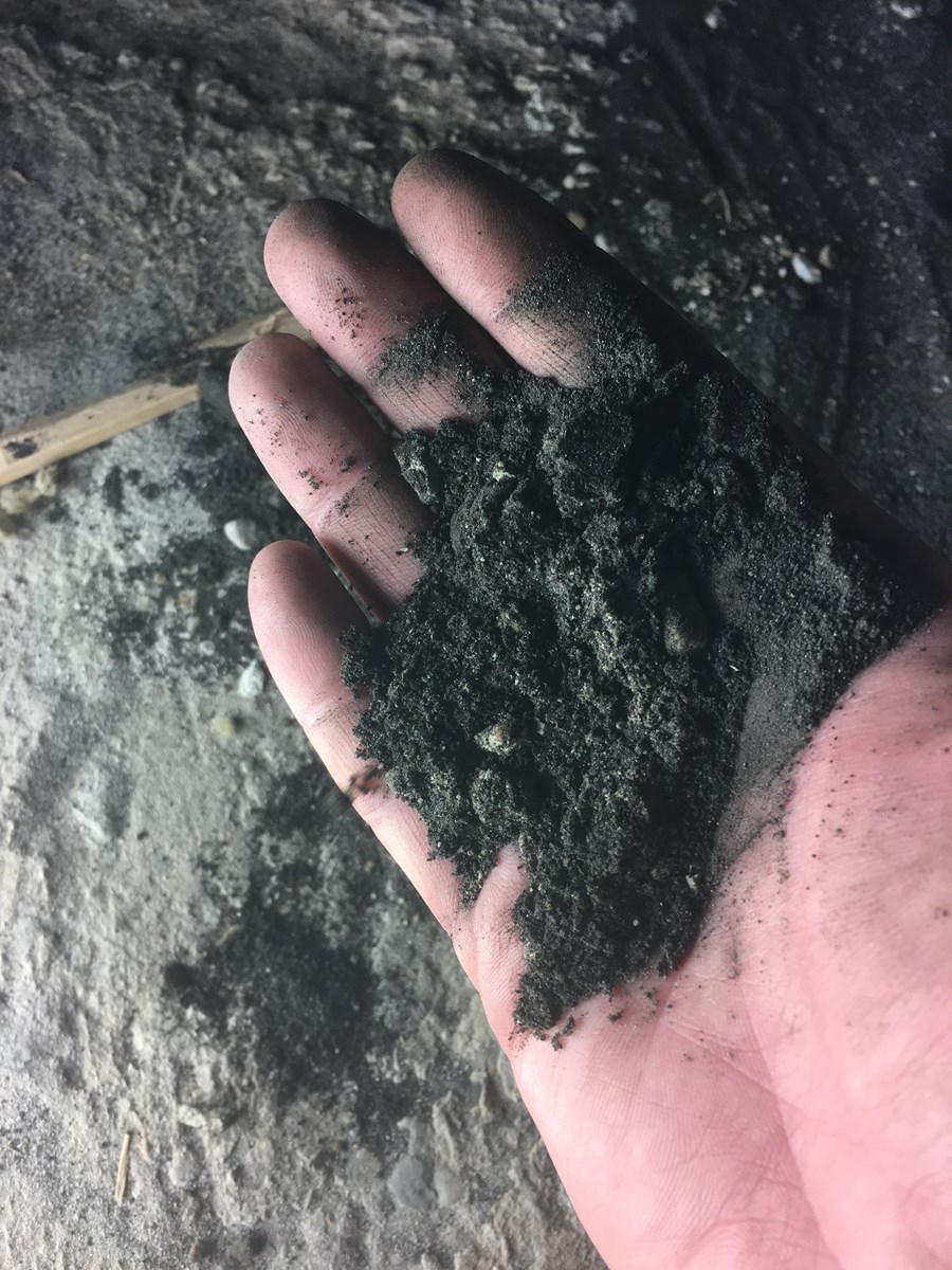

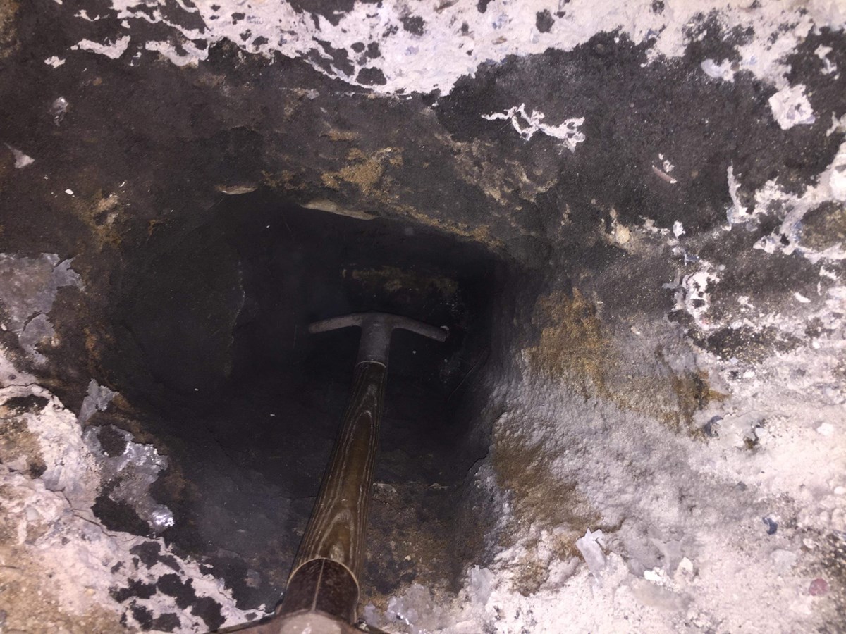

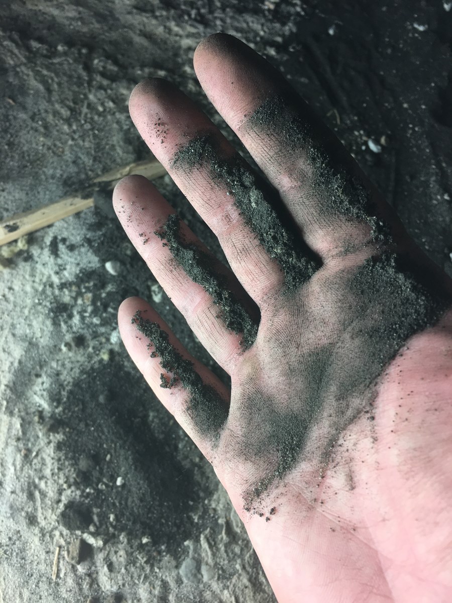

Danijel
Danijel
Indlæg: 32
Postnr: 8000
Danijel Danijel Trådstarter
Hermed billeder

Ingen tvivel - det er slagger! go' gravelyst
