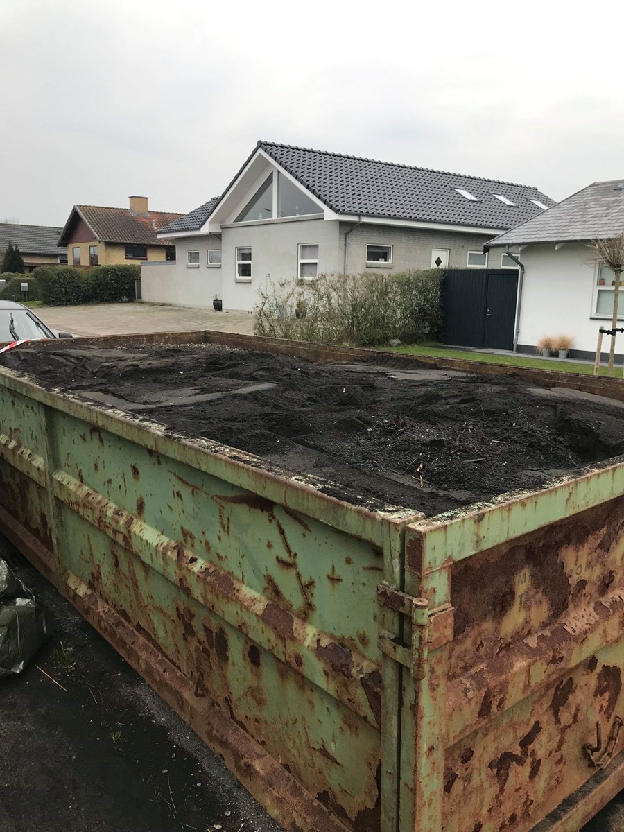

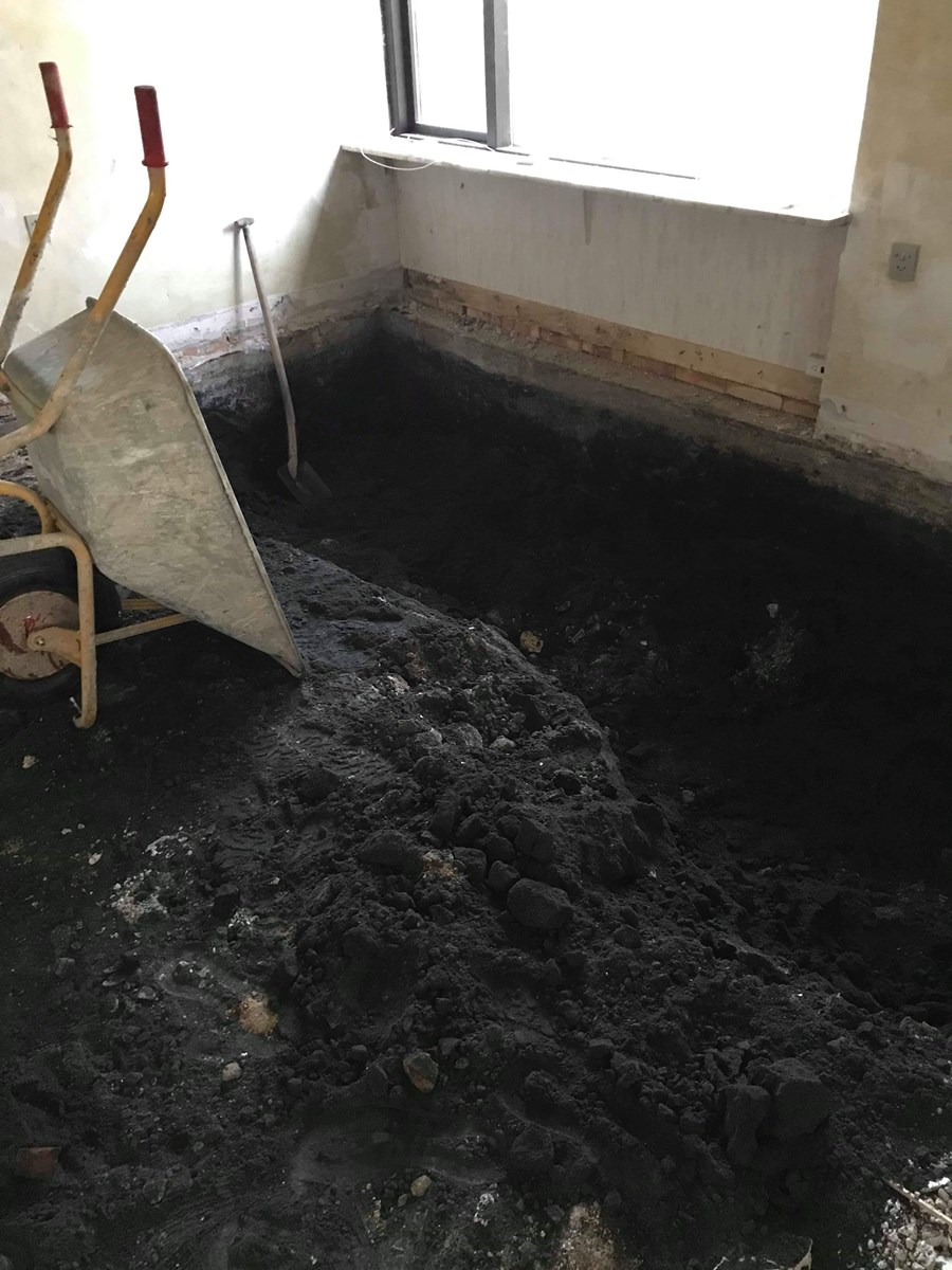

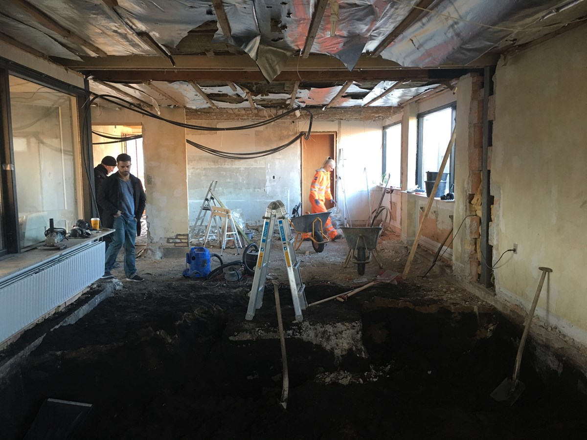

Da vi gravede ud i vores hus, sagde mureren at vi skulle være glad for at komme af med det. Det skulle nemlig suge som en svamp.
Vi fik fjernet alt

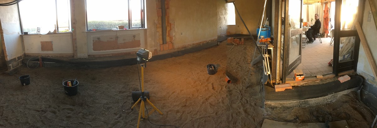

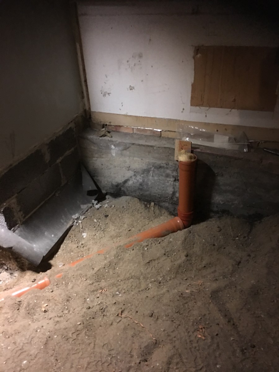

Slagger gravet væk og sand fyldt på

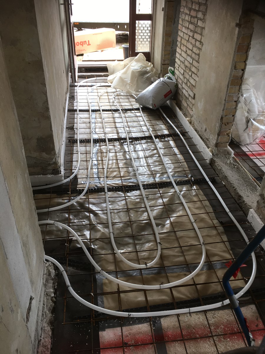

Vedhæftede filer:
Vægge får understøbt fundamenter
