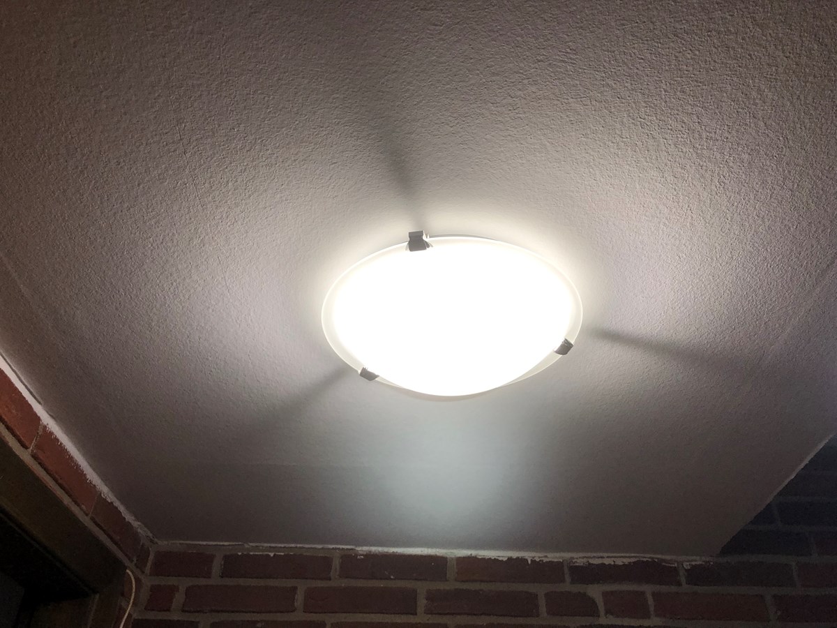

Jeg har netop sat en loftslampe op nede i min kælder, som jeg har været igang med at renovere. Problemet er bare, at den lyser konstant; også selvom jeg tænder og slukker for kontakten.

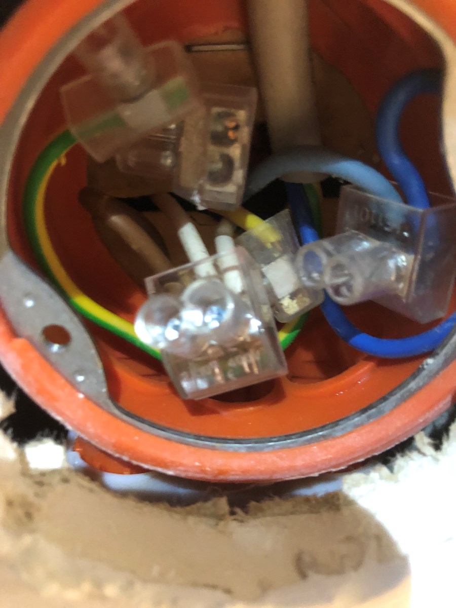

Jeg har trukket elkabler rundt til diverse lampeudtag og tilsluttet det til de ledninger, der er ført ned fra oven (blå til blå og gråhvid til brun. Gul og rød ledning har jeg ladet være i muffer - se billede).

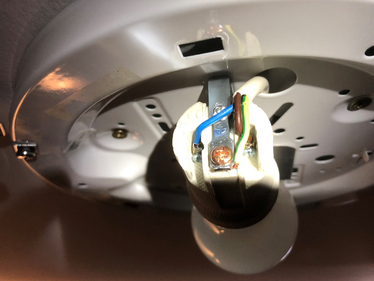

Selve lampen har jeg sluttet til som standard i lampeudtaget (brun i M1 og blå i N) samt blå i N og brun i L i lampens fatning (se billede).

Beklager glemte billeder. De kommer her

Lad være med at rode med autoriseret arbejde, især hvis du ikke forstår hvordan det skal virke.
Helt grundlæggende så bruges gul/grøn til jording. Blå er nul, og brun bruges til (konstant) fase. De andre farver bruges f.eks. til tændledning mellem afbryder og lampeudtag.
Få nu tegnet det diagram med afbryder og lampeudtag, så kan du hurtigt se om det virker.
