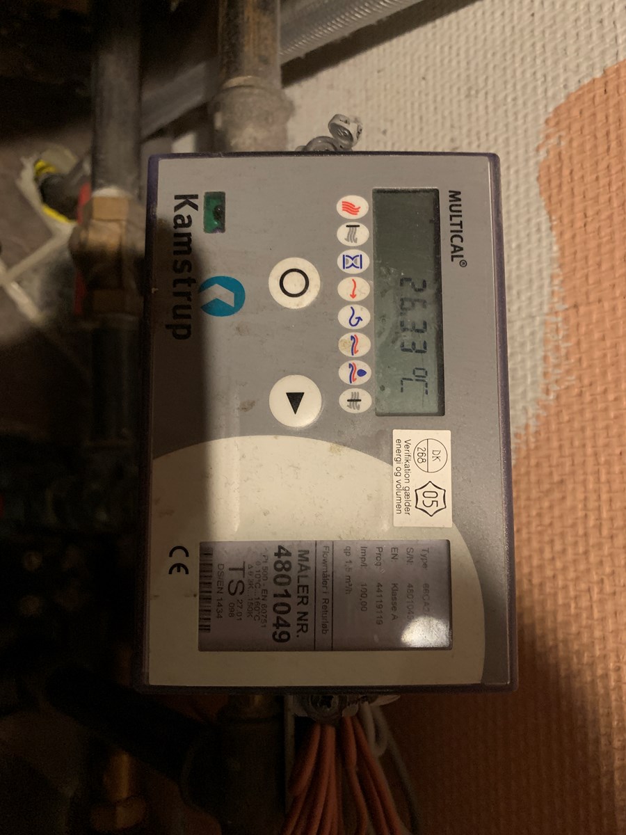

Jeg har en måler.
Men jeg har flere gange fået en regning på at mit vand ikke bliver kølet nok ned.
Så tænkte at det gav mening og få det der ud.

Du har energi afregning det er nok bedre at du får det indstillet så retur temperatur bliver lavere. Det kan være din varm vands veksler der hele tiden kører vand igennem selv om der ikke er forbrug. Hvis du har lav indgangs temperatur OG kræver høj vandtemperatur så vil det køre konstant. Eller det kan være termostat der er i stykker.
Mærk på de enkelte rør som kommer retur, det kan give en ide hvor den varme retur vand stammer fra.
Eller tryk på måleren indtil du ser retur temperatur, og luk for de enkelte dele af anlægget i en 15-30 minutter og se hvilken del der var lukket da temperaturen faldt drastisk.

Tak for svar! Det vil jeg prøve!
