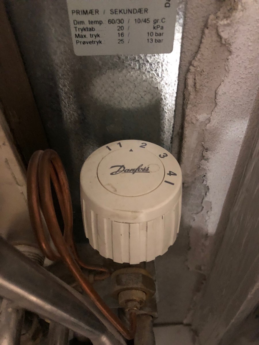

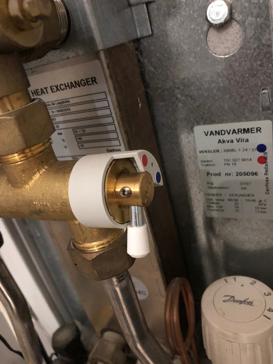

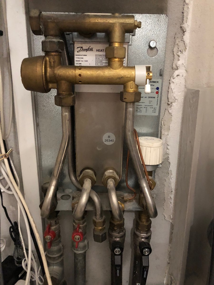

Kan du specificere? :-) således ser apparatet ud:

Den indstilling jeg snakker om, er på din cirkulationspumpe, ikke selve varmevæksleren.
Et eller andet sted finder du en rød/sort rund enhed på centralvarme røret til cirkulation i dine rør.
 Jeg kan ikke umiddelbart se noget lignende på vores anlæg.
