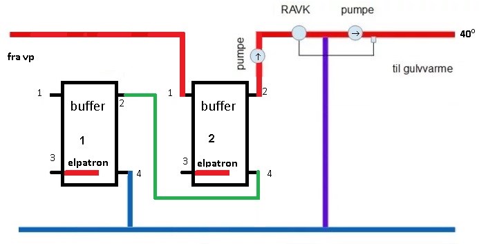

Jeg har et stokerfyr som forsyner gulvvarme - et Twinheat m20i. Jeg har mulighed for at opvarme en buffertank via elpatroner med op til 7,8 kW.
Nogen anbefalinger til placering af buffertank i mit varmesystem, som jeg har vedhæftet en tegning af?

varmepumpen skal levere i studs 1 på buffer 2.
fremløb til gulvvarmen er ok
så skal der laves et rør mellem studs 2 på buffer 1 til studs 4 på buffer 2.
returen fra huset skal i studs 4 på buffer 1 og sløjfes på buffer 2 ellers er den rigtig
så kan du undvære pumpe a

Sådan eller?
Du syns data på VP er ok... Og ja, du har ret - en tysker. :o)
Ja varmepumpen er i den gode ende.
Ja det er tegnet rigtigt, du skal sørge for at cirkulationspumpen i varmepumpen ikke er tændt når varmepumpen ikke kører for ellers vil den blande det hele op når du laver varme med el.

Vedr. varmepumpen så skrev jeg at cirkulationspumpen ikke skulle køre når kompressoren ikke kører, Det er ikke helt rigtigt. Hvis varmepumpen er en monoblok, dvs at veksleren sidder i yderdelen udenfor huset så skal cirkulationspumpen til varmepumpen køre når udetemperaturen kommer ned i nærheden af frysepunktet. Normalt kan man kode cirkulationspumpen i varmepumpestyringen til at køre 'buffer' funktion.

Der er frostsikring ved kondensattemperatur <  8 grader vha. automatisk indkobling af circulationspumpe og start af VP når buffertank < 5 grader.
Mht tryk, nej bare en stor ekspansionsbeholder. Den skal være minimum 4% af den totale vandmængde i anlægget
