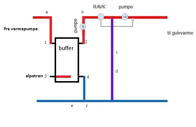

Jeg har et stokerfyr som forsyner gulvvarme - et Twinheat m20i. Jeg har mulighed for at opvarme en buffertank via elpatroner med op til 7,8 kW.
Nogen anbefalinger til placering af buffertank i mit varmesystem, som jeg har vedhæftet en tegning af?
På forhånd tak.
PS. Som det tydeligt ses, kender jeg ikke til brug af VVS-symboler.

Jeg har fået fat i en varme pumpe som vistnok kaldes en monoblok. Den har en til og fra ligesom mit pillefyr.
Der skulle vel ikke være noget til hinder for at sætte den til på samme måde som fyret i skemaet?
Det er ikke noget problem. Det skal nok virke. Til en varmepumpe SKAL der buffer på. Hvor stor er varmepumpen? for det kan have betydning for bufferens størrelse. Du skal være obs på om varmepumpen har elpatron i yderdelen og om du kan slå den fra/styre den ordenligt.

Hej Heine
VP'en har 8,8 kW elpatron. Jeg er blevet anbefalet at dele el op i tre grupper: 1 x 400V til VP, 1 x 400V til elpatron og 230V til styring - det skulle simplificere evt. fejlfinding. Så elpatron skulle kunne afbrydes, som jeg ser det.
A2/W35 skulle, hvis jeg har forstået, betyde udetemperatur på 2 grader og fremløb på 35 grader - COP 4,17 og levere 8,33 kW.
Ved ca. 40 grader i fremløbstemperatur kan jeg i det gamle hus, have komforttemperatur ned til frysepunktet.
Min tanke er at bruge ekstra solceller (8,1 kW) til varme buffertank op til maksimumtemperatur i dagtimerne og bruge af buffer så langt den kan række.
det lyder som en god ide. det eneste du skal være obs på med varmepumpen er lydniveau(db) og hvor høj fremløbstemperatur den kan lave. de dyre mærker kan køre op til  65 grader uden elpatron og de billigere ca 50 til 55 grader

Jeg har ikke så meget plads i bredden til buffertank. Hvad mener du om 500 mm i diameter og f.eks. 2000 mm i højden (392 liter isoleret med 50 mm - placering indenfor)?
Har du mulighed for at sende en PB i dette system - jeg vil meget gerne vise min taknemmelighed?
buffer på 200 liter og op efter er fint til varmepumpen. Jo mere varme du får fra solpaneler og vil gemme jo større buffer. Du kan regne ud hvor stor den skal være:
400 liter hæves 10 grader= 400 *10/860 =4,65 kWh
hvis du har 400 liter tank på 40 grader og vil acceptere en tanktemperatur på 80 grader
400*40/860=18,6 kWh

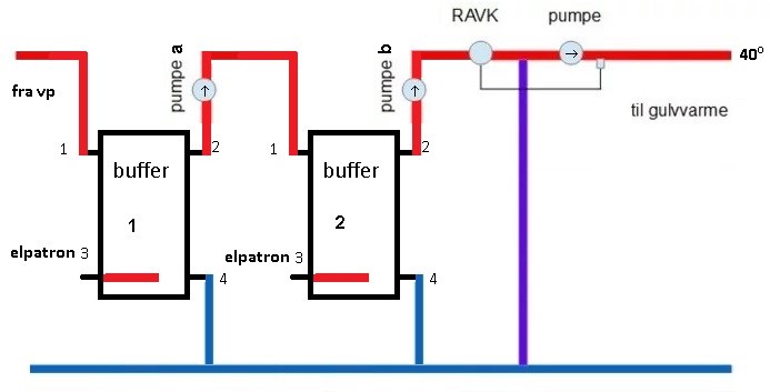

Hvis det viser sig at bufferkapaciteten med fordel kan udvides, er skitserede så brugbart eller er den ene pumpe unødvendig?
