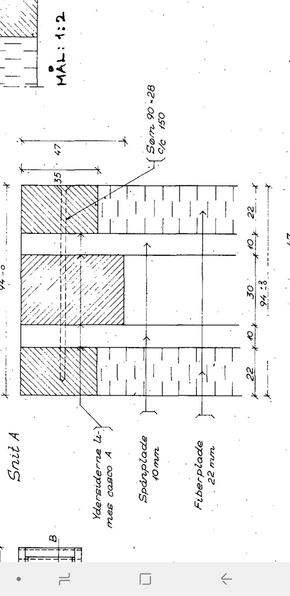

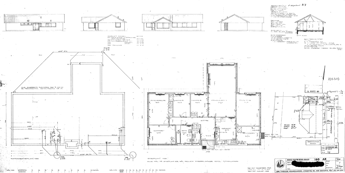

Jeg har købt et høm typehus fra 1970. Det er ca identisk til nedenstående billede som er lånt fra web.
Jeg ville gerne hulmursisolere det, men bliver frarådet af jydsk tagteknik at gøre det da hulmuren er ventilerende. De anbefaler indvendig isolering på 20cm hvis man vil gøre Noget, det er dog ikke rentabel..

2. Kan jeg hulmurisolere dette hus? Og hvad vil i anbefale? Konstruktion er tegl, 7cm hulrum, Fiber plank mm. Se evt oppe i højre hjørne på billede for detaljer.

Her er direkte link til billedet, i meget bedre opløsning:
https://tegningerhoemhuse.files.wordpress.com/2013/07/hultsfreds-huse-160-c3a5r1.png
nu med et LINK
Du skal på ingen måder efterisolere ved at fylde hulrummet ud.
Hvis din type væg kræver ventilation, kontra en fx fuldmuret væg, må ventilationsspalten ikke lukkes.
Du kan samlinger dit med et hus hvor der er tegl formur og bagvæg i træ.
Hvis du vælger at efterisolere, kan du gør som anbefalet. Vær dog opmærksom på dampspærre. Hvis der findes et eksisterende dampspærre, skal denne nedtages og der etableres en ny (max 1/3 dele i isoleringen.)
