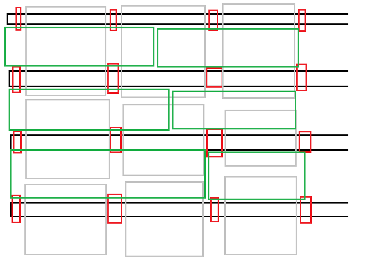

Jeg har lavet en lille mockup af hvordan jeg tænker at lave det.
Strøer der ligger på plastkiler, 20 mm EPS under strøer der går på tværs, og der ovenpå 50 mm isolering. Til sidst gulvvarme mm.
Rød = kiler Sort = strøer Grå = EPS Grøn = isolering

Du skal lige læse op på forskellen mellem fugtspærre og dampspærre.
Og man skal vælge én af de to.
Det er de lokale fugttekniske forhold, sammen med konstruktionsprincipperne som afgør om det skal være det ene eller det andet. Det er placeringen i konstruktionen der afgør om det er den ene eller den anden type.
