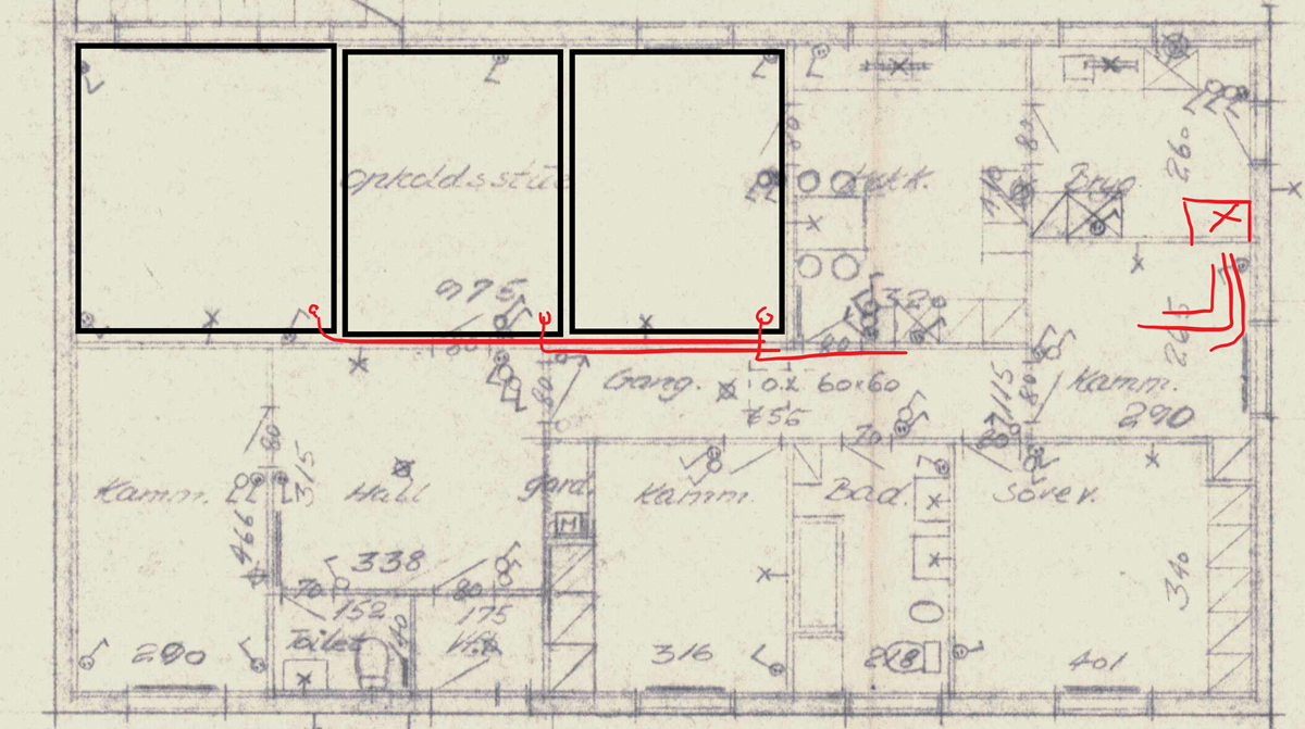

I stuen skal der være 3 zoner, og jeg kan ikke se hvordan jeg kan ligge gulvet, og få slanger retur, uden at køre det hele i tomrør. Jeg håber at mine tegne even kan give dig et indtryk af det. For at få plads til alle rørene, var tanken at rille dem ned.
