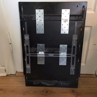

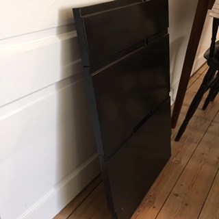

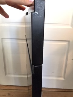

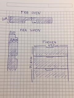

Min kæreste og jeg har overtaget en lejlighed med et flot men ikke så praktisk snedkerkøkken. Vi har valgt at sætte en smal opvaskemaskine ind, hvor der før var tre skuffer. Fronterne fra disse skuffer har vi savet af og sat sammen, så de tilsammen udgør fronten på opvaskemaskinen. Vi er ikke sikre på, hvilket materiale køkkenet er laver af, men vi gætter på kulfiber. Det er meget tungt og robust, og derfor er fronten blevet alt for tung (den vejer 7,4kg). Vi er bange for at den ødelægger vaskemaskinen, der max kan holde til 6 kg. Vi har fået et tilbud fra en snedker, der tager 1200kr for at slibe fronten ned. Det synes vi måske er lidt for meget. Derfor vil jeg høre, om nogen  har en god ide til hvordan vi kan gøre fronten lettere - evt ved slibning, og i så fald hvilke værktøjer man skal bruge? Vi er også usikre på om vi har sammensat de tre skuffefrontrr på den mest optimale måde. Jeg håber, at nogen har nogle gode input :)

En overfræser kunne nok også bruges, så kan du lade en kant stå hele vejen rundt, så de fremstår med samme tykkelse som de andre låger.

Det er fint med sømbeslag til at samle med, men vægten kommer jo ikke ned af den grund. Så skal pladen udhules på bagsiden, evt. med en overfræser,  men det vides ikke hvor godt det bliver uden at stå med pladen selv. Men det kan vel lade sig gøre.
Man kunne også overveje at samle med limdyvler eller kiks.

Hvorfor får I ikke et maskinsnedkerværksted til at “flække” skuffefronterne? Simpelthen save dem igennem, så der er måske 7-10 mm tilbage af forsiden, og så lime dem på opvaskeren.

Jo vi kender er par handy typer, der nok godt kunne lægge inde med sådan et værktøj. Der skal nok en del af. Der er nok ikke nogen vej udenom at slibe den. Den har været monteret på opvaskemaskinen, men maskinen begyndte at lække vand, fordi fronten trak lågen skæv. Så vi kan ikke bruge den som den er nu.
