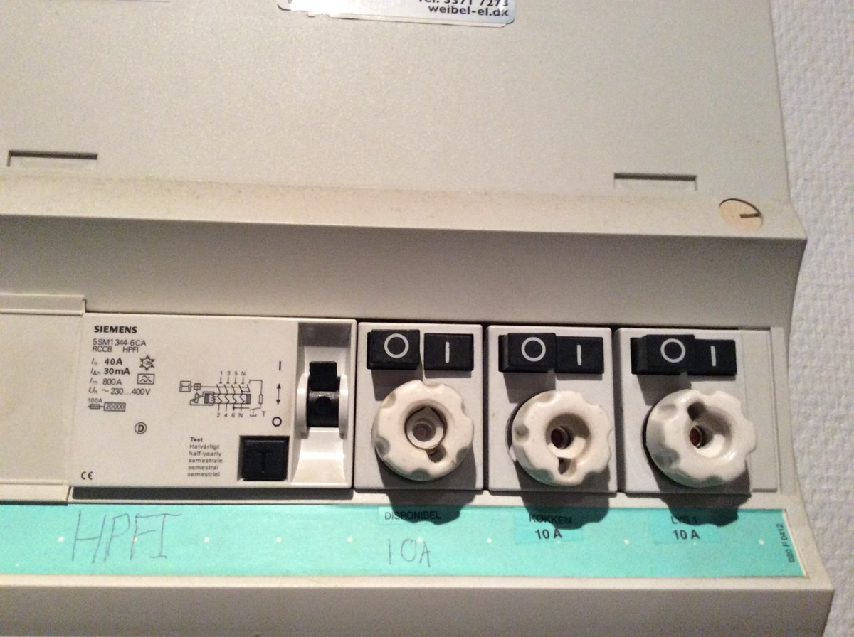

i hver side af den viste tavle sidder der en flad skrue som løsnes med flad skruetrækker, den skal kun drejes en kvart omgang, så kommer kapslingen til tavlen løs. Træk den lige mod dig selv.
Tag billeder af ledningerne i tavlen, og læg op her.

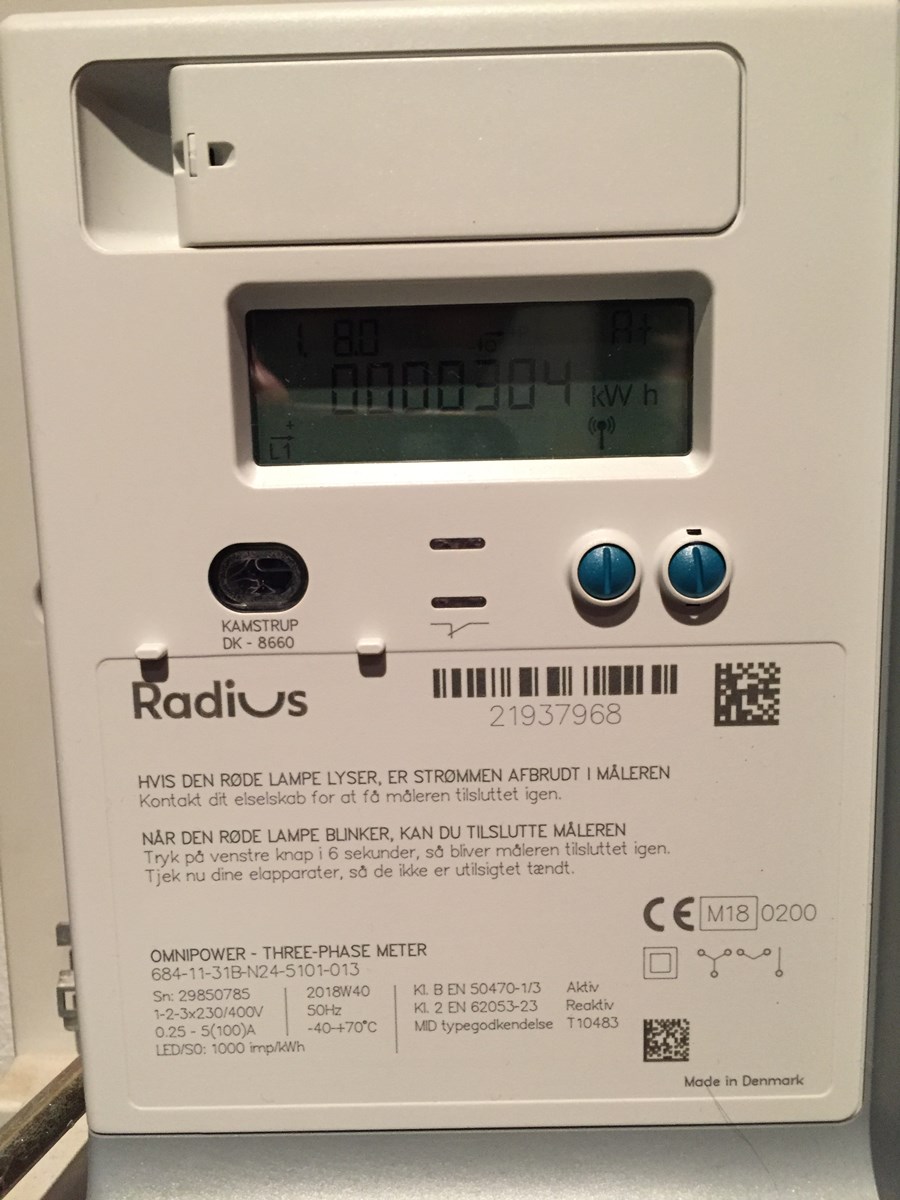

Ligeledes billeder af nuværende måler og hovedtavle. Du skal ikke åbne disse.

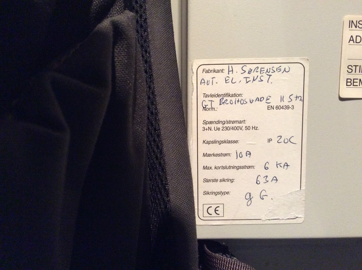

På dokumentation er oplyst en forsikring på 63A, så det ser umiddelbart ud til at der findes strøm nok, men vi skal lige have tjek på kvaliteten af nuværende ledninger samt antal faser.

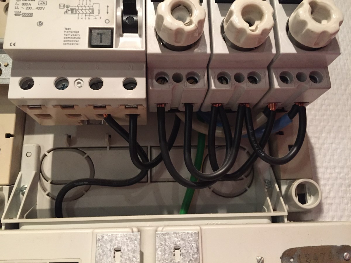

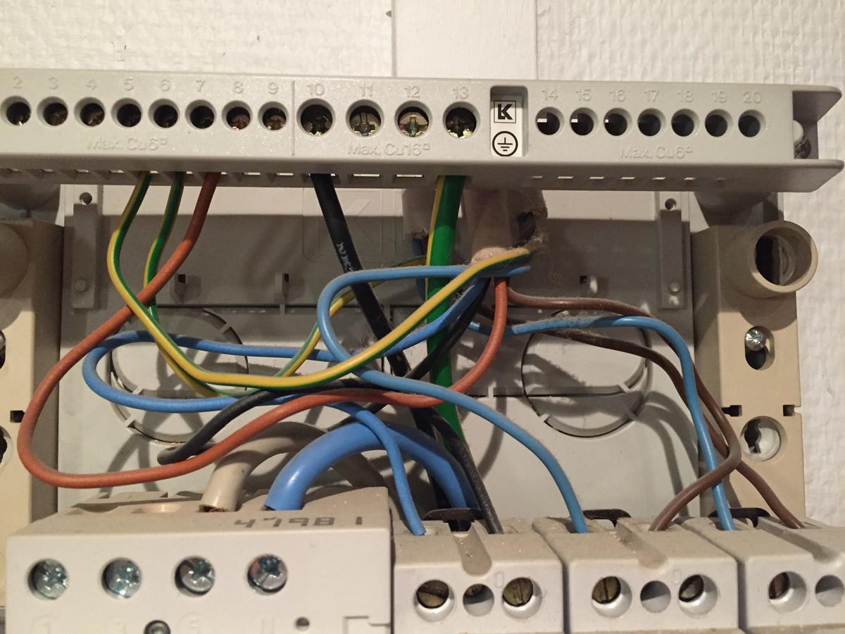

Jeg har ikke lige adgang til hovedetavlen da jeg skal bruge en nøgle for at komme ind i rummet, så det billede kommer senere. Men jeg har taget er billede af min egen tavle og af min egen måler.

Du har ikke 400V indlagt ,  det er nok bedst at få fat i  el installatør da det er en større omgang du skal have lavet .

den tavle er der vist en amatør der har haft fingrene i med den måde kablerne ligger.
bemærk der går en brun ledning op til jordklemmen dette er vist ikke lige efter bogen.
Den sorte ledning der sidder i klemme 10 ved siden af jordledningen er det som det skal være
Ledningerne stikker lidt for langt ud af sikrings elementerne, der er blotlagt kobber der er synligt.
