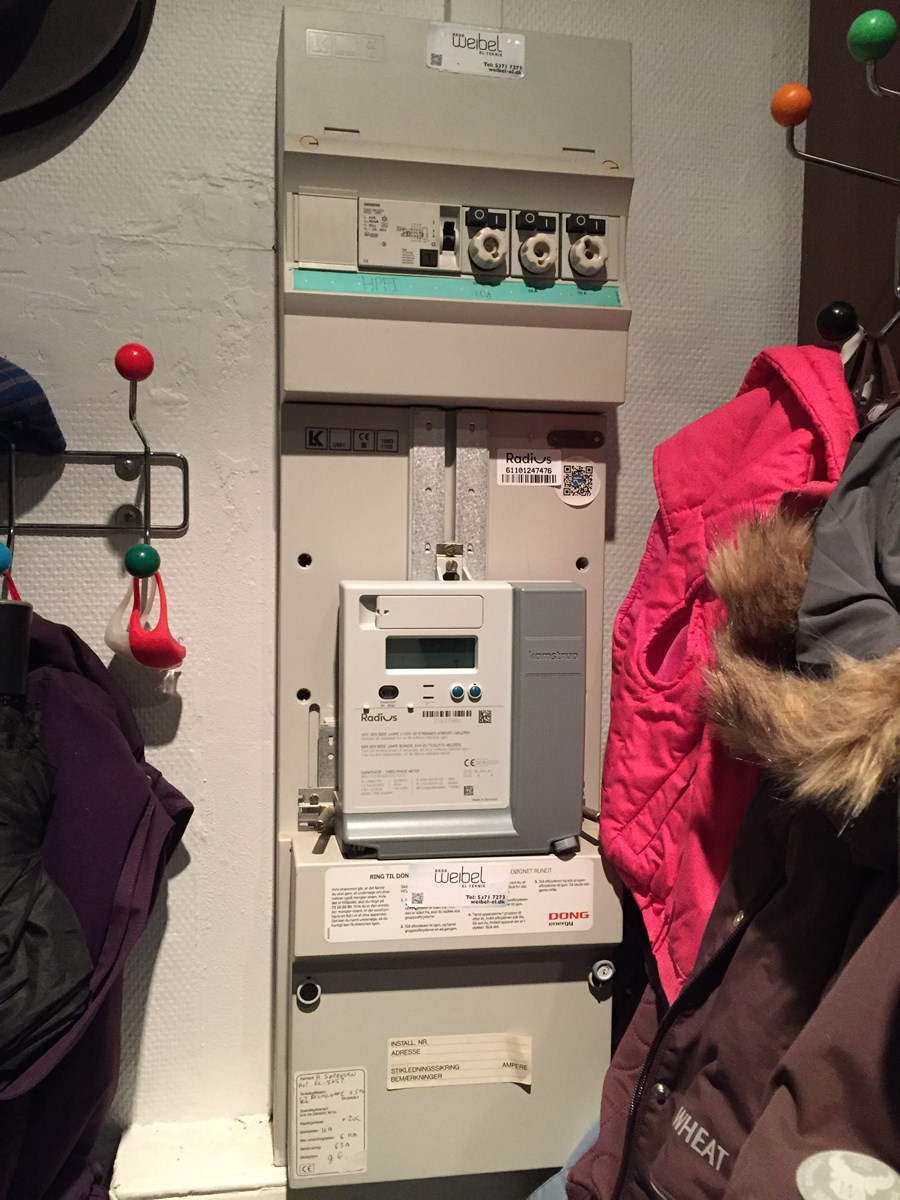

det får du jo ikke 400 v ud af hvis det ikke er trukket ind i huset nede fra vejen og op til lejlighederne
Men det er det , det er standard for stigeledninger / stikledninger altid 4 ledet.
Mvh S.H.
ok ,dvs det første billed er der hvor stikledningen ender inden den går ind i lejligheden, så det er derfra man udvider.
Er med på hvad du mener nu.
Den nuværende måler kan godt bruges, den er trefaset.
Du kan muligvis få fat i en fase mere hos naboen, og så behøver du faktisk ikke mere.
Det er værd at undersøge.

Der skal under alle omstændigheder en aut,. installatør til at lave målerændringen..........
Mvh S.H.

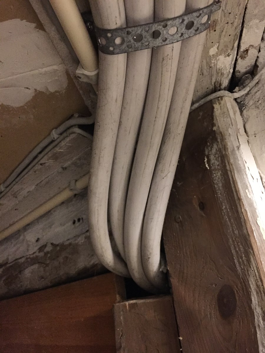

Fra hovedetavlen i kælderen løber der 4 kabler, 1 kabel til hver opgang. Der er 12 lejligheder i hver opgang. Så jeg tror der er 1 kabel til 12 lejligheder, hvor faserne er fordelt ud på de 12 lejligheder. 1 fase tager 4 lejligheder?
Billede af de 4 kabler fra hovedetavlen.

I bunden under din måler er der 3 faser og nul som du skal bruge , da det er umålt strøm er det plomberet , men det ordner el installatøren , så når arbejdet er færdigt , kommer Radius og sætter nye plomber på .
Mvh S.H.
