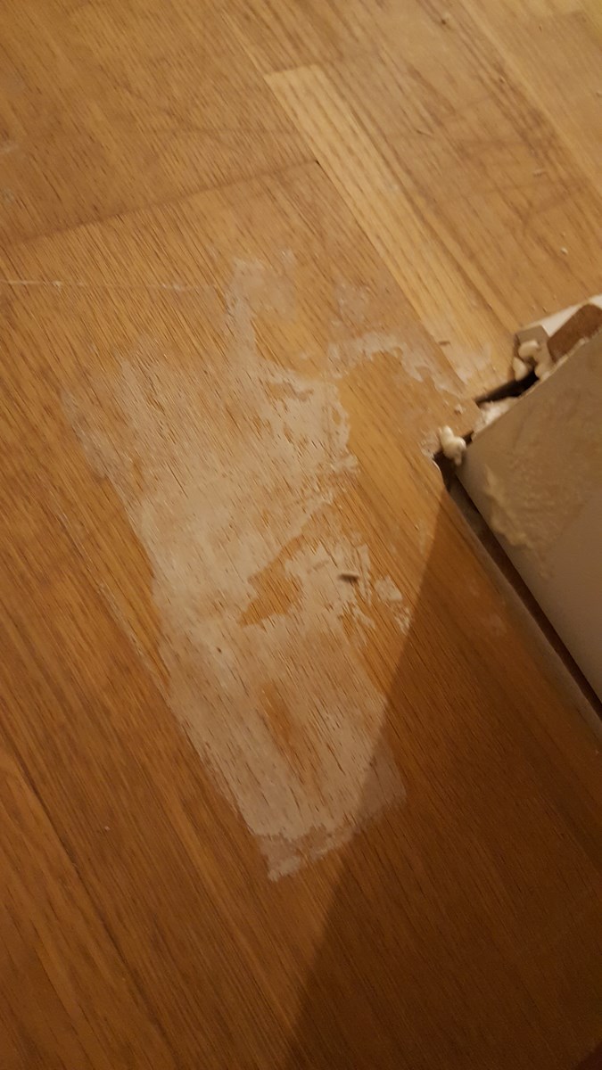

Pu skum på trægulv
Jeg har været så tåbelig at komme til at få lidt PU skum på mit gulv. Jeg var ikke klar over det er sådan noget fedtet stads så havde sgu ikke dækket ordentligt af. Hvordan dælen får man sådan noget af uden at bryde hele gulvet op og smide i høvlen. Det var besværligt nok at få af fingrene 😑

På Dana 592 dåse står der "af hærdet PU skum kan kun fjernes mekanisk eller med PU fjerner Dana 912 "
Jeg har kun prøvet den mekaniske metode stemmejern eller slibepapir. Men det var da værd at prøve den PU fjerner.
Obs, prøv dog lige fjerneren af på et eller andet hjørne af gulvet først. Det er surt hvis du finder ud af at lortet misfarver træet fuldstændigt.
Du kan skrabe det af med et skarpt stemme jern. Men pas på det kan nemt lave mærker i gulvet

Du har garanteret lavet den klassiske,  ved at forsøge at fjerne det imens det var blødt og ikke hærdet?
Hvis jeg var dig, ville jeg tage i Bauhaus og købe noget “Remover” spray fra mærket “EXO”, sort sprayflaske med citruslugt.

Jeg har haft held med renset bensin, men det er INDEN det hærder op.
Jeg har sommetider brugt en hobbykniv og så bare bladet helt ud og trykke det godt ned til gulvet så det ligger fladt med gulvet når stadset er hærdet er det som regel nemmere at have med at gøre.

Køb en lille sir-klinge, rund de to hjørner og træk skumresterne af. Under alle omstændigheder skal du være heldig ikke at måtte lakere om.
En sihklinge er - som Uldal skriver - nok det rigtige redskab, men sådan én er ikke til at slibe skarp for almindelige dødelige. Som alternativ har jeg med held et par gange benyttet en ny hobbyknivklinge, som holdes i en flad vinkel og trækkes hen over det, der skal skrabes væk.  Det er vigtigt, at vinklen er under 90 grader, så klingen ikke skærer sig ned i træet.
