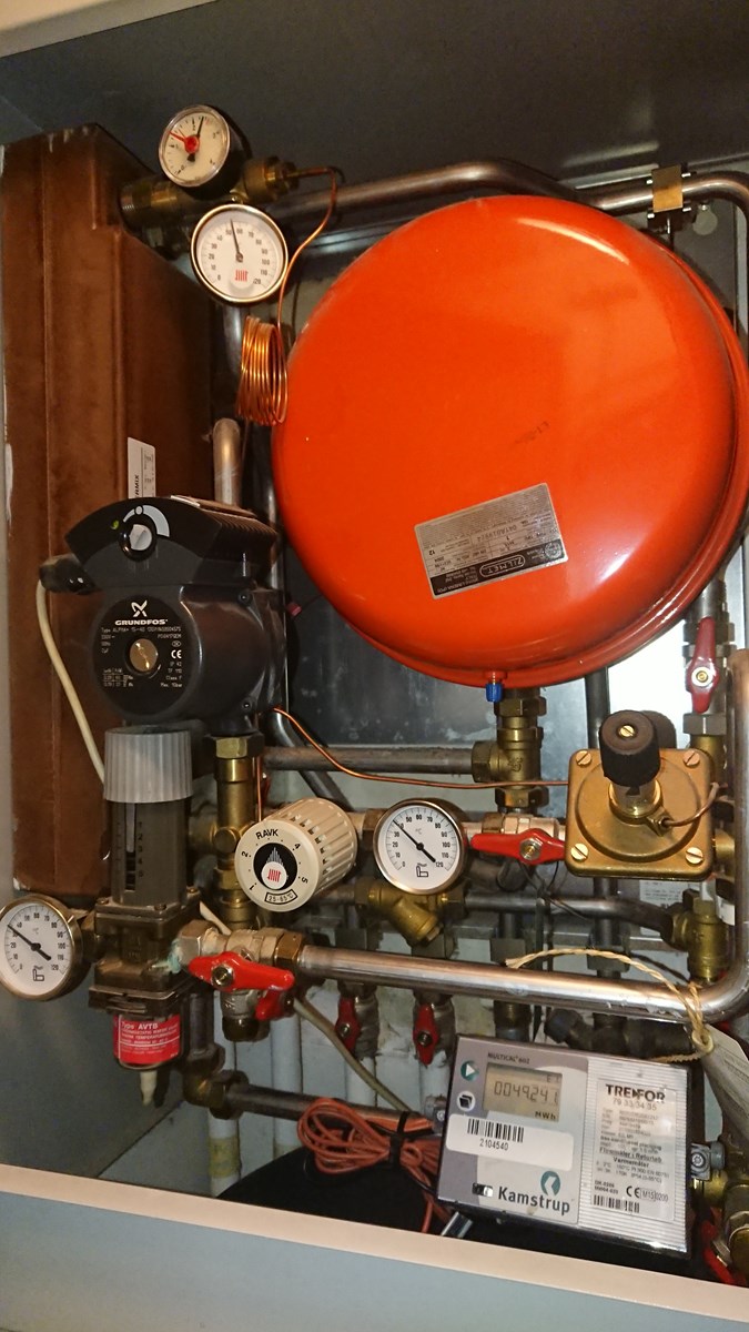

De store trykforskelle i dit anlægstryk kan skyldes manglende luft i din trykekspantionsbeholder. Hvis du sætter en slange på aftapningen og åbner hanen vil anlægstrykket ret hurtigt falde til 0. Så skal du kunne måle et (for)tryk i trykekspantionbeholderen på ca. 0,7 bar.

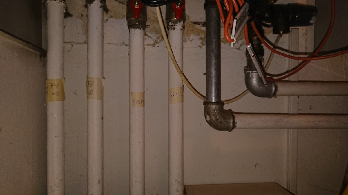

Først fjernvarmaanlæg og de rør der løber fra den - så vidt jeg kan se, er der ikke nogen ekstra, 2 til fjernvarme ind og ud, to til radiatorer ind og ud og 2 til koldt og varmt vand?

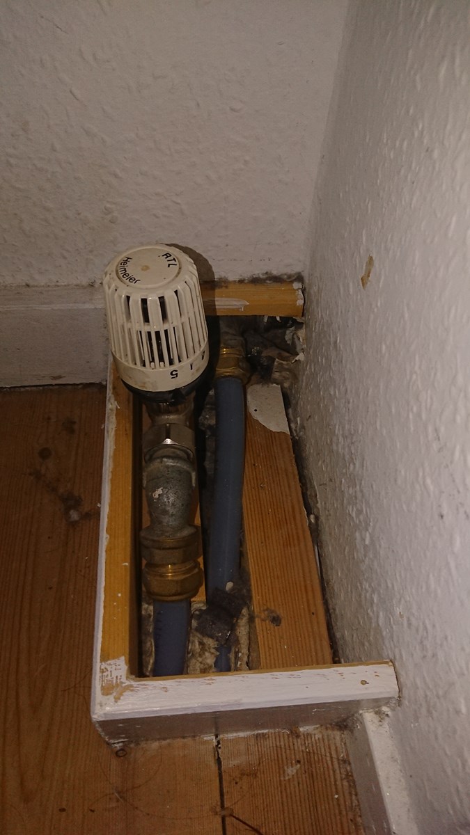

Og gulvarme i soveværelset. Det eneste styring der er et se, er termostaten. Billede nummer to er af soveværelset til højre og radiator i gang til venstre - fordi jeg synes det ser ud som om, det kommer derfra?

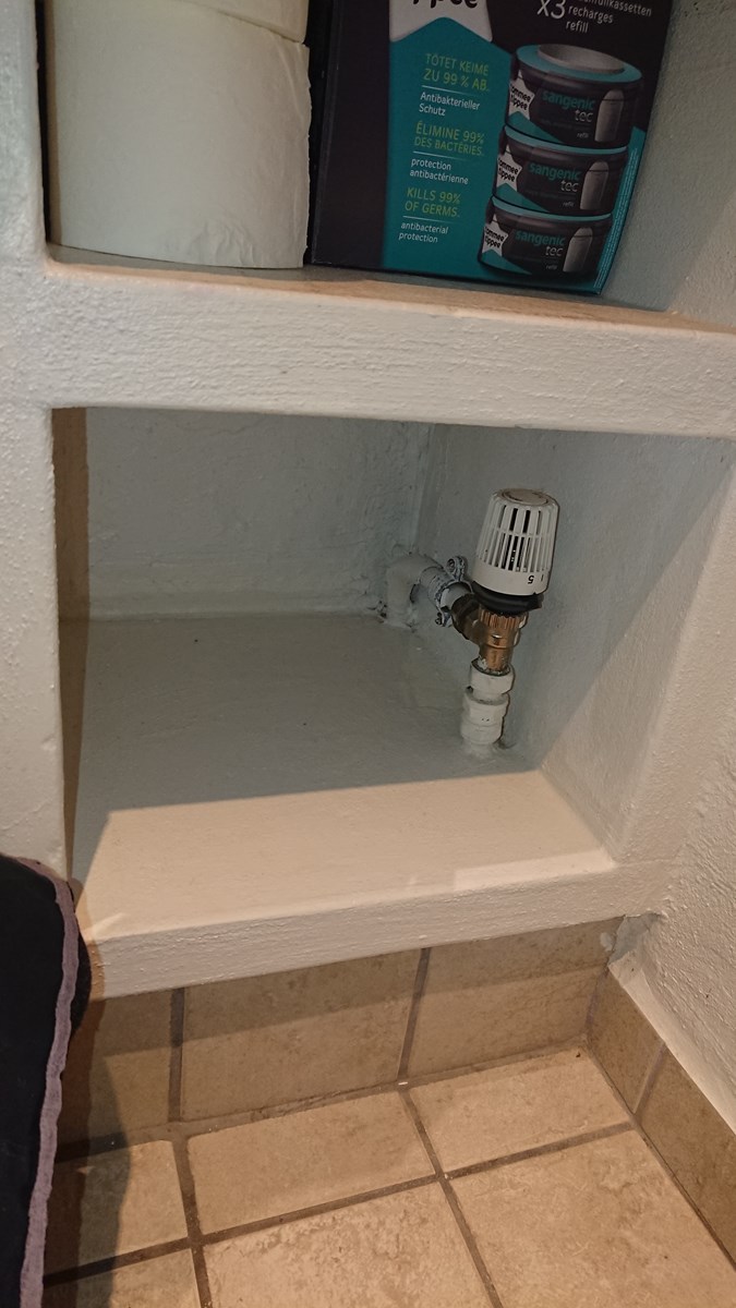

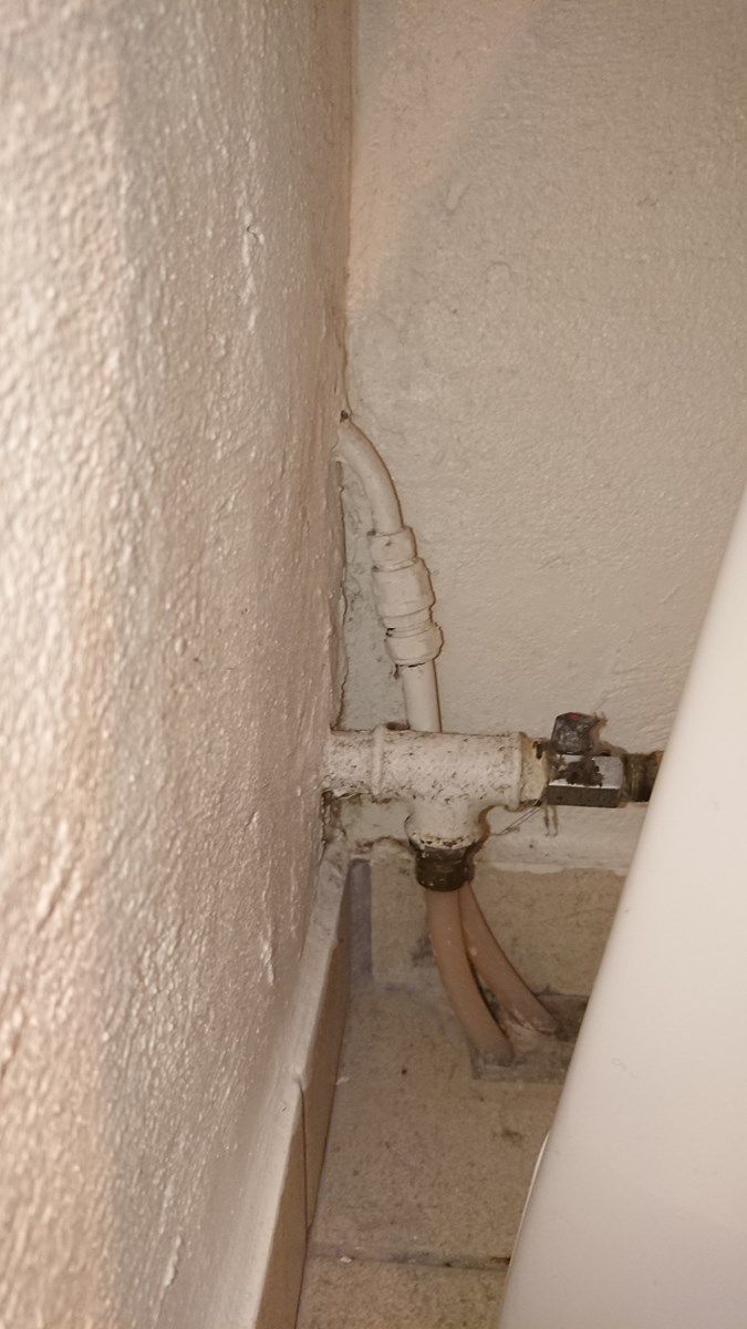

Og badeværelse. Manden fra fjernevarmeselskabet sagde, at termostaten sidder på fremløb i stedet for retur, og at returen nok er den der sidder bag toilettet (der er to slanger bag toilettet, den ene fører vand til toilettet og et andet sted hen) Den med termostaten er håndlun, og den bag toilettet er pivkold. Og jeg ved jo ikke, om han har ret!!

Nej de der billeder er ganske fine. Det viser at du har direkte gulvvarme og ikke et moderne gulvvarme anlæg med fordeler pumpe m.m. Nå ja det var jo også det du skrev i tidligere indlæg.
Det betyder at din fremløb på gulvvarme bør være lige så varm som fremløb på radiatorer, og retur fra gulvvarmen vil være fra kold til lunken.
Det system kan bruges i mindre rum med gulvbelægning der kan tåle noget høj varme. Altså badeværelser, medens det ikke er velegnet hvor der er klikgulve eller lignende.
Hvis det er en returtermostat der sidder i badeværelset er det naturligvis skidt hvis den sidder på fremløb. Jeg kender ikke den type, men den har store luft åbninger i selve hætten det indikerer at det er en termostat der måler luft på temperaturen, og som sådan ok.
Jeg ser ingen udluftnings skrue ved gulvvarmen men du kan godt udlufte alligevel.
Cirkulationspumpe skal være slukket, Så løsner du møtrik på begge sider at termostat 1/2 - 1/1 omgang, og vrikker lidt med termostat. Så vil der komme enten vand eller luft ud. Et stort håndklæde under redder det værste griseri.
Hvis din ekspansions beholder er ok, så vil der maksimalt komme 6-8 liter vand ud hvis du ikke er hurtig til at spænde møtrikker igen. Er trykket faldet til nul ude ved varmeanlæg ellerede efter lidt udslip så er ekspansions beholder i stykker. ( Den røde beholder ved varmeanlæg)
Når du har øvet dig i badeværelse kan du lave samme nummer i soveværelse, her er det tilsyneladende lidt mere kritisk med for stor vandspild ( trægulv )
