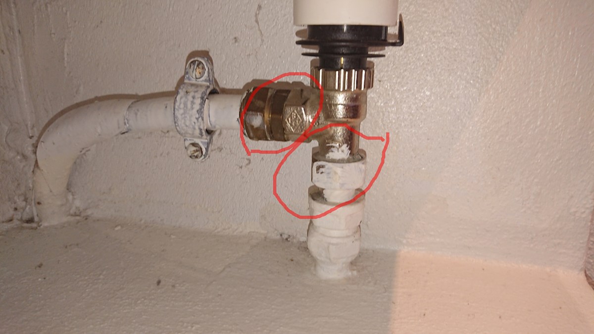

Det er dem her I snakker om, ikk'? 😁
Ja, det er de to omløbere, du skal løsne og se, om der kommer luft ud.
Netop dem, de sidder tilsyneladende på højeste sted i den kreds. Måske kun løsne den nederste lidt og den øverste lidt mere, så er det lettere at styre lukning så du ikke får alt for meget vandspild.
