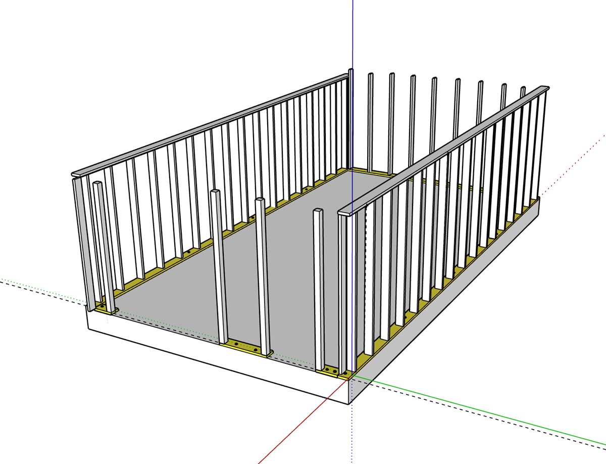

Jeg er ved at lave en garage.
Jeg vil bygge det af spærtræ på støbt fundamen, demensioner 45x145 samt en akstra lægte på 50x50 på indersiden til at trække strøm bag.
selve garagen måler 10x5,5 meter kan jeg bruge 45x295 pr 60cm ? på taget er tagpap.

Vil du så også gå op i en større demension på remmen ?
Nu formoder jeg, at du vil bruge en 45x145 som rem? Normalt laver man dobbelt rem på sådan en konstruktion.
Alt efter hvilken beklædning du skal have på, så bør du genoverveje placeringen at din stolper i hjørnerne - pt har du intet til at fastgøre i på de udvendige hjørner.
