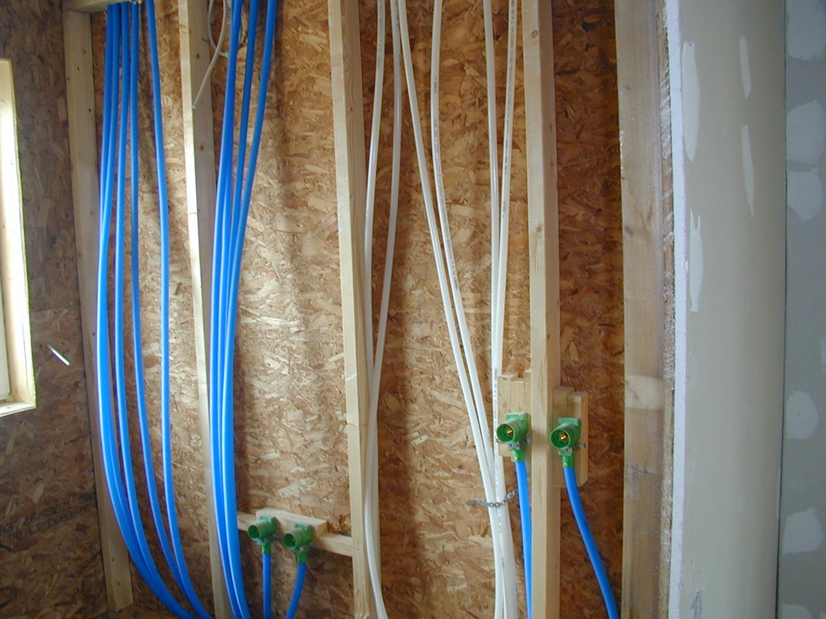

Desværre er jeg lidt i et dilemma, da væggene er bygget af reglar med c/c 60, hvorpå der er påsat 11 mm OSB 2 plader. Hvilket betyder at jeg er nødt til gå på kompromis med den "rigtige" løsning. Det er ikke muligt at indsætte ekstra reglar, grundet pex rør i væggen.
Jeg tænker derfor at sætte 11 eller 15 mm OSB 3 plader på + 15 mm fibergips.
Ganske vist anbefaler man vist ikke at have træ plader bagved gipsvæg, men det er jeg desværre nok nødt til.
Som alle skrues på - ved så ikke om hvad der er bedst til at få den pæneste overflade - klæbefuge eller spartelkant. Der skal glasfilt + maling på som slut behandling.
N.B. Grundet formodet skimmelsvamp, bliver nuværende plade beklædning fjernet helt, så der kun står "skellettet" tilbage.

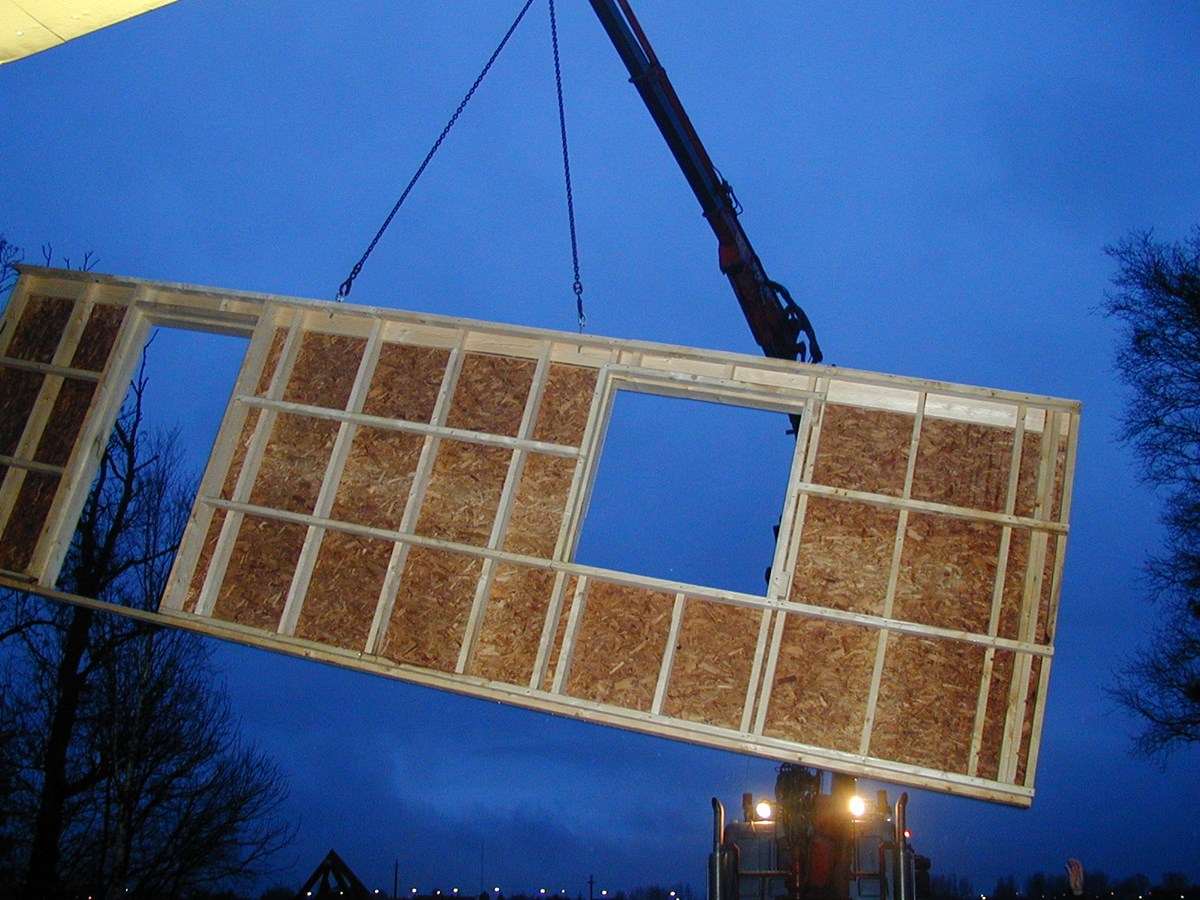

Forskalling i stedet for OSB! Tjoh det kunne være en mulighed, men vil det ikke kunne bevæge sig væsentlig mere indbyrdes end OSB? Og hvor tæt skal de så evt. sættes?
Jeg tænker også at da OSB er brugt på alle vægge i huset, er det en del at konstruktionen (stivhed i vægge). Huset er bygget at moduler.
Har et par billeder af vægge, fra da huset blev bygget - ikke af mig
Nederste er faktisk en af de omtalte vægge i badeværelse.
