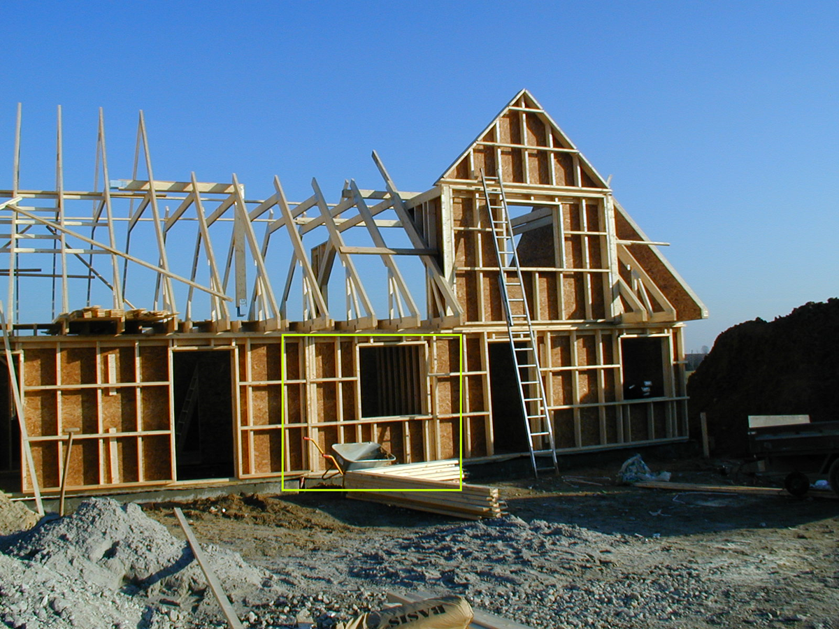

En opdatering   Har nu fået fjernet gips + osb plader fra alle vægge i badeværelset, og de 2 af væggene (ikke bærende) er allerede konstrueret med c/c 30 mellem lodrette reglar, så her skal jeg ikke forskalle (for at kunne bruge 1 lag fibergips). Jeg er dog lidt utryg ved at fjerne OSB plade fra ydervæggen, da den er bærende, og OSB pladen vel har en eller anden form for indflydelse på konstruktionen (skivestyrke). Ydervæggen er lavet med 50 x 145 c/c 60 lodret (se evt. billede), og 50 x 100 vandret "udvendigt".
Der er P.T. et vindue i midt af væg.
Den omtalte væg er 2 meter bred.
Skal jeg være nervøs for at fjerne OSB pladen? Med henblik på montering af forskalling c/c 30 vandret.
