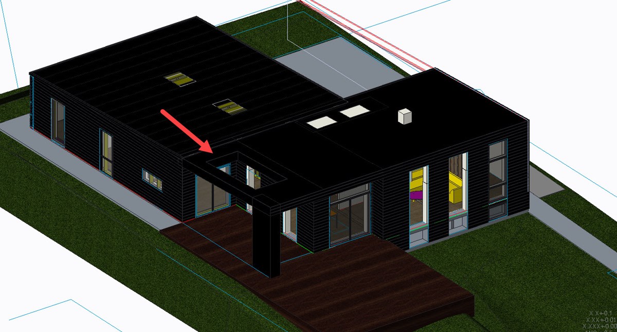

Jeg skal i gang med at renovere hus og skal i den forbindelse bl.a. lave helt nyt tag, inkl. overdækket terrasse. Af hensyn til lysindfaldet overvejer jeg at lave en form for ovenlys på den overdækkede terrasse.
Hvad er den enkleste og billigste måde at gøre dette på?
Taget er ensidigt hældende med 5% hældning (tagpap)
Jeg overvejede fx at montere et:
  • Rytterlys (https://www.velux.dk/professionel/bim_cad/rytterlys_5) - men de ville i givet fald blive monteret 'sidelæns' da det sidder på en plan tagflade og ikke på en tagryg
  • Ovenlysmoduler (https://www.velux.dk/professionel/produkter/ovenlysmoduler_til_boligen/produkter_og_priseksempler). I givet fald skulle der være 2 stk.
Begge dele virker dog lidt overkill/dyre - er der en simplere/billigere løsning?
Bh
Martin
Laver du terrassen lukket/luk-bar, eller forbliver den åben?
Den bliver åben i første omgang. På sigt kan det være den får glassider men den bliver ikke opvarmet.
