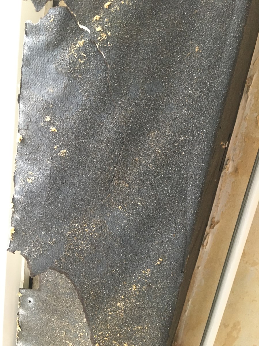

I forbindelse med renovering af ældre lejlighed, er jeg stød ind i noget tagpap (meget tyndt) som er blevet brugt på en ydremur. (Indvendigt) mit spørgsmål går så på om det kunne indholde asbest? Er der nogle kyndige personer der kan hjælpe?
På forhånd tak
Det er der ikke rigtig nogen der kan sige med sikkerhed, men send en prøve ind til et laboratorie, og få dem til at teste det. Så har du fred i sjælen. Jeg har før brugt https://goritas.dk/ og de var meget professionelle.
Hvis du ikke skal rode med materialet, så lad det endelig sidde. Asbestfibre kun risikofyldte gennem luften. For øvrigt var det almindeligt i ældre tid, at sømme tagpap på bagsiden af facademuren. Det holdt både træk og fugt inde på muren.
