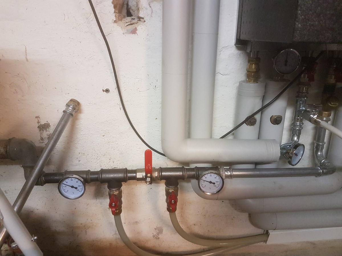

Min kølesløjfe på retur kan lukkes helt af.
Gammel stophane på fremløb til venstre på billedet.
Så jeg skal egentligt bare finde en slangestuds jeg kan skrue i hullet hvor snavssamleren sidder. Tak for forslaget =)

Modtaget. Vedrørende skyl, kan I ud fra billedet gætte hvilke dimension slangsstuds jeg skal have for at passe i snavssamleren? =) 1/2 tomme med udvendigt gevind?
Ud fra foto formentlig 3/4" (27 mm udvendig) Efter foto lidt for stort til 1" (33 mm) og for lille til 1/2" (21 mm). Det sorte rør over filteret er det ca ø27mm (3/4" udv) ?
Med f.eks. 3/4" filtermodul, er det ikke sikkert at også proppen for filteret også er 3/4". Det kan godt være større gevind, og ikke nødvendigvis Tommegevind. Har forsøgt finde data for gevindet til proppen, men det oplyser fabrikanterne desværre ikke.
Du må nok være forberedt på en form for "hovsaløsning"
Ringede og snakkede med VVS'eren og han sagde jeg jo bare kunne bruge den dims hvori pex-røret til min kølesløjfe er monteret, den røde hane længst til højre på nedenstående billede. Til det skal jeg bare bruge en almindelig 1/2" slangenippel med indvendigt gevind.
Mon ikke det bliver et projekt for næste uge dog, vil nødigt fuck'e op og stå uden varme hele weekenden.
Måske mere enkelt, jeg forklare lige i step.
Tag trykket af centralvarmen. Tag filterindsatsen ud af filteret og sæt proppen på igen.
Luk venstre ventil på din kølesløjfe. Lad ventilen mellem venstre og højre ventil være lukket.
Afmonterer den højre plex slange, evt. en spand under eller monterer en slange hvor plex-slange sad.
Når du så åbner for påfyldnings vandet kommer vandet og forhåbentlig snavs ud i spand eller monteret slange.
Inden du stopper ud skyldingen skal du nok lige åbne den ventil i midten lidt, så evt. snavs, der evt. har samlet sig i T-stykket også kommer med ud.
Vi ser frem til at høre resultatet.
Og når det er samlet igen, tjekker du lige, om der er vand nok på anlægget og fylder  evt. efter. Så er du kørende. Forhåbentlig med fuld varme på. Hele seancen bør kunne udføres på mindre end to timer.
Jeg slukker for anlæg/pumpe inden øvelsen udføres, right?
