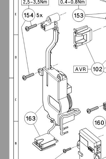

For at gøre det mere konkret så handler det om en skilletransformer i en hilti beton hammer (Billede kommer i nærmeste fremtid) hvilken man ikke bare lige kan få alle reservedele til fordi de køre værktøjsservice selv og bla bla, som koster en bondegård. Jeg øver mig på den for at lære at fejlfinde på el delen og den mekaniske del, så det handler ikke om penge for mig på den måde. Jeg ved bare det måske den bedste hammer på markedet i sin klasse og derfor vil jeg gerne ofre tid og få læring retur.
Transformeren er kogt på engangssiden til ham rens mainboard så den ingen strøm får.
Der sidder 2 små blå firkanter i støbningen som jeg måske håbede på kunne udskiftes
Transformeren skal passe icasing så kan ikke umiddelbart finde reservedelen der passer uden det bliver makværk.
Kan selvfølgelig bare smide den over skulderen og koble direkte på.

Kan du ikke sætte et billede af den omtalte skilletransformer ind i et indlæg. Jeg har endnu til gode at se en borehammer med indbygget skilletransformer. Jeg ville anbringe transformeren udenfor hammeren, så der ikke var nogen af delene, der havde forbindelse til jord. Dermed kan du heller ikke få stød, fordi der ikke nogen af sekundærviklingerne, der er forbundet til jord, og når sekundæren ikke er forbundet til jord, kan der ikke forekomme fejlstrømme i forhold til jord.
Vedhæftede filer:
Kristian
Og hvilken del mener du er transformeren?
163, men det ik nemt at se. Prøver ligre at rode efter et bedre billede

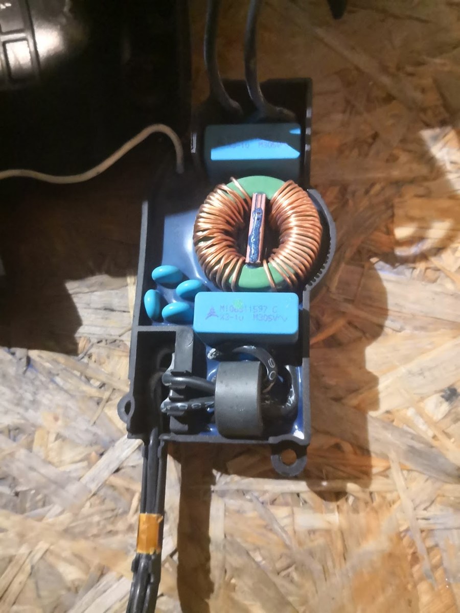

Vedhæftede filer:
Kristian
Havde håbet på man måske kunne udskifte en af de blå kasser hvis de problemet hvilket jeg bare tror.
Har svært ved at forstå hvordan der kan gå en vikling når det støbt ned.
Har chekket brud på viklinger på den synlige del.
Kristian
