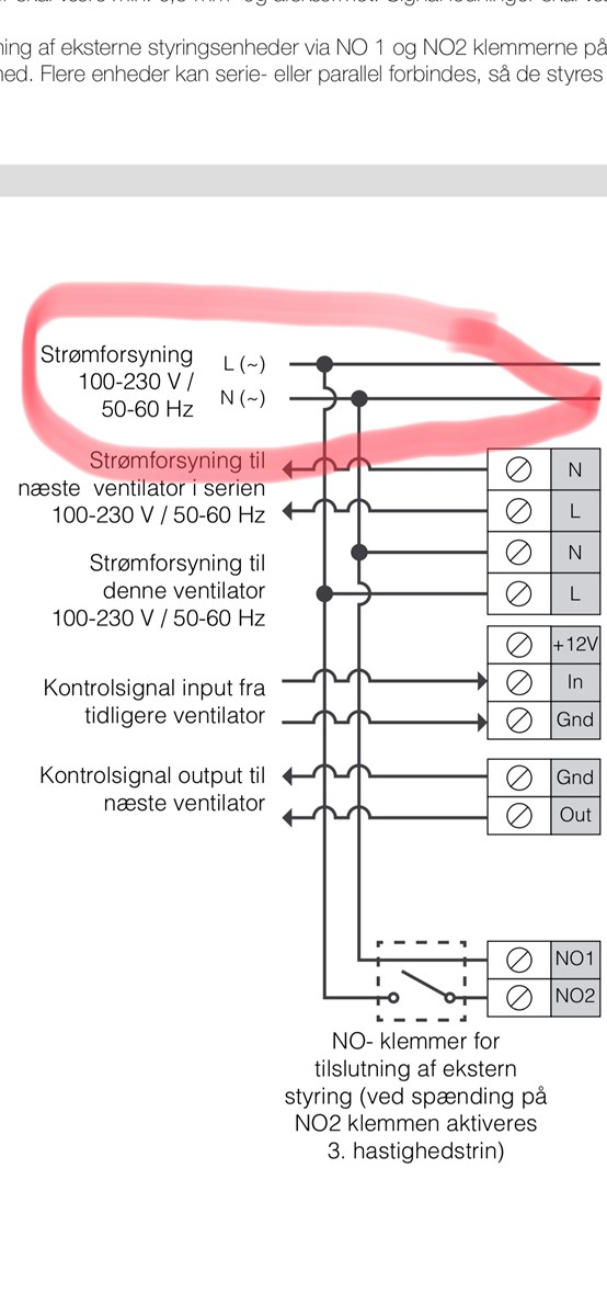

Tilslutning af Duka One Pro 50 jannikmariager 110 2860 30-12-2018 18:10 HejBetyder vedhæftede diagram blot at ventilatoren kan tilsluttes med alm 1,5mm2 ledning med en stikprop til stikkontakten og så ellers forbinde ledning med ledning i ventilator med muffer? p /p 17 svar 1 2 › » Følg tråden Annonce Annonce Annonce

jannikmariager Trådstarter 110 2860 30-12-2018 18:40 hmm så ikke det store elektriker show, ser enkelt nok ud p /p

Kjeller 6 23-01-2020 20:54 Tak for hurtigt svar... ja det er gjort. Og den vender rigtigt :) den klikker på plads.Brugte du de to øverste N L ? Som du har markeret i din første post? Annonce

jannikmariager Trådstarter 110 2860 23-01-2020 21:28 Har du sat den rigtige ledning i panelet? Blå er vist N hvis ja så prøv at hive stik fra kernen ud af panel og vent 10 sek og sæt i igen så resetter den p /p
S. Fabrin 19658 4400 23-01-2020 21:50 Diagrammet viser at tilslutningen er på klemme nr. 3 og 4 talt fra oven på skitsen. Forbindelserne er mærkede med "Strømforsyning til denne ventilator". fase
