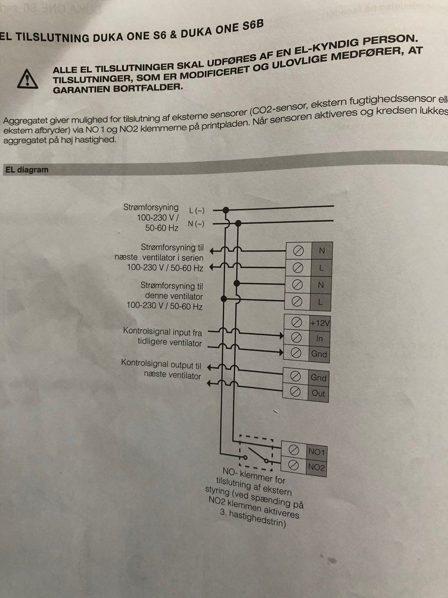

Tilslutning af Duka One Pro 50 jannikmariager 110 2860 30-12-2018 18:10 HejBetyder vedhæftede diagram blot at ventilatoren kan tilsluttes med alm 1,5mm2 ledning med en stikprop til stikkontakten og så ellers forbinde ledning med ledning i ventilator med muffer? p /p Hej Betyder vedhæftede diagram blot at... Vis hele indlægget 17 svar « ‹ 1 2 Følg tråden Der er 10 indlæg før dette. Annonce Annonce Annonce
S. Fabrin 19658 4400 23-01-2020 22:09 det håber jeg, og du giver forhåbentlig en tilbagemelding om det virker eller ej, så vi kan komme videre. fase
jannikmariager Trådstarter 110 2860 23-01-2020 22:12 Jeg er desværre ikke hjemme ellers kunne jeg lige åbne og se hvordan mine ledninger sidder. Er ik hjemme før den 30. Og tænker det er løst inden, ellers skriv igen p /p
Kjeller 6 24-01-2020 00:14 Yees der var den! Det ér klemme 3+4 som skal bruges. Nu kører maskineriet.Tusind tak for hjælpen og jeres tid! :-)

Kasper123 8 2200 21-09-2021 22:17 Med risiko for at tråden er død… kan det passe at der ikke er nogen jordtilslutning? I duka manualen vises tre ledninger men jvf diagrammet skal kun N og L tilkobles? Tak for hjælpen . Vh Kasper Annonce
S. Fabrin 19658 4400 22-09-2021 08:15 Ja, det kan godt passe. Har du ikke et billede fra manualen af tilslutningen? fase
Kasper123 8 2200 18-10-2021 13:06 Beklager det seneste svar. Her kommer diagram . Tak for hjælpen . Vh Kasper
