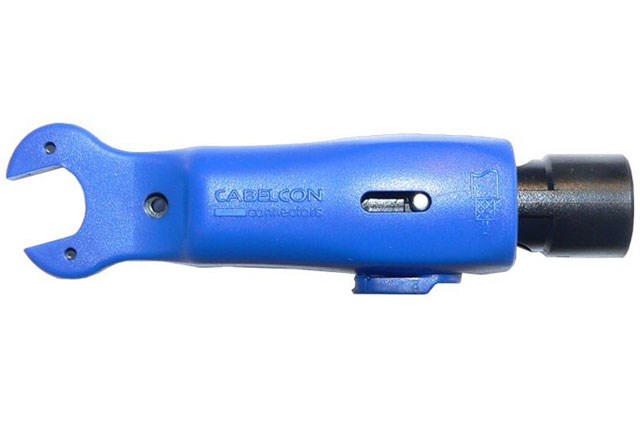

Har brugt denne type tang til afisolering

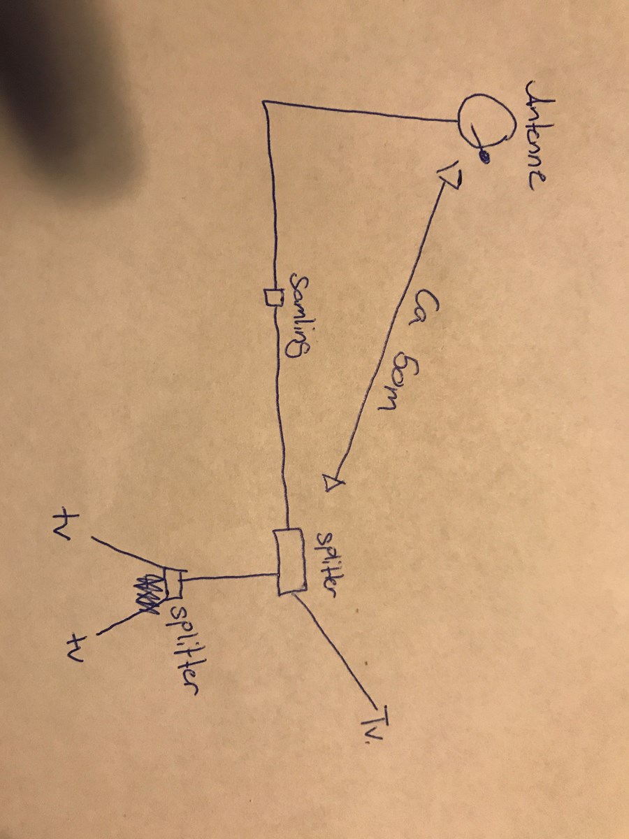

Inden vi nu fortsætter, kan du så ikke finde ud af, om der er en forstærker på kablets vej fra antennen og til splitteren. Hvis der et en forstærker, og spændingsforsyningen er koblet på antennekablet ved det første TV, skal spændingsforsyningen flyttes til det kabel, som kommer fra antennen. Hvis du har en forstærker, kan du så ikke lægge et billede af den ind. 50 m. kabel med diverse samlinger tager også en bid af signalet.
Der er ingen forstærker i forvejen, men der er 3 samlinger/bindeled på strækningen.
Ligger lige en skitse op
