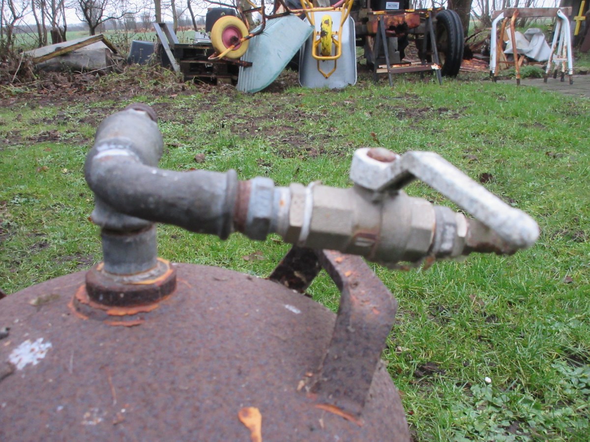

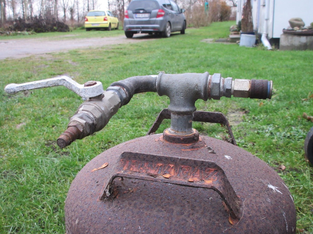

Her er lige et par billeder
Jeg har lavet det i galvaniseret vandrør det er meget billigere end messing. At det lige er lavet som billed var bare fordi hvad jeg nu havde liggende. Du kan få delene hos det lokale byggemarked eller landbrugsmaskinhandler.  Det bliver lidt omfattende at finde delene på nettet print billederne ud og spørg i byggemarked. Jeg ved ikke hvilket koblingssystem du bruger.

mange mange tak kovas sidste spørgsmål er hvor sætter man slangen fra hanen i kompressoren?er det bare hvor jeg har min trykluft slange på nu?og så fører trykluftslangen på den nye beholder?så kan jeg snart ikke få det nemmer:)og hvad hvis jeg kobler en tom gasflaske på og det viser sig der stadig er lidt gas i når jeg skruer studsen af fiser det bare ud så eller exploderer det?:)
Du skal jo ikke ha åben ild når du skruer den ud. Du kan trykke tappen i midten af ventilen ned indtil den ikke suser mere, men det gas der er tilbage kan self eksplodere. Jeg ville løsne ventilen og så skrue den helt ud ude i den fri luft. Og blæse flasken ud med noget trykluft Jeg har bare 1m 3/8" slange med en han og en hun kobling som jeg bruger så forbinder du komp-udtaget med han delen på flasken og forbrugsslangen til hun- delen . Husk at åbne hanen.
