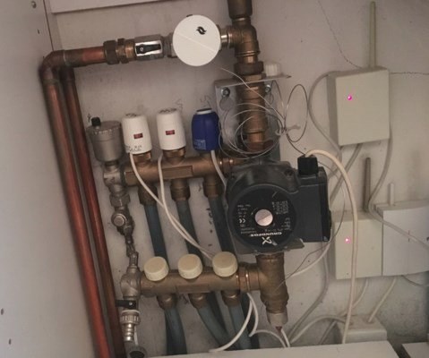

Hej med jer Så har jeg brug for hjælp igen!! Gulvvarmeanlægget driller og det vil ikke varme rummene op til mere end 18 grader. Fremløbsvandet er meget varmt og der er varmt vand i alle pexrør frem. Jeg har sat termostaten til 4 og både fremløb fra fyret og retur til fyret er varmt. DOG er returvand i alle pexrør meget koldt - som i rigtig meget koldt! Hvorfor det? Er det fordi cirkulationspumpen ikke virker, så vandet ikke kommer hurtigt nok rundt? Jeg har sat pumpen til 3 - den højeste indstilling. Når jeg sætter en skruetrækker til skruen kan jeg høre rislen/summen i pumpen, men det er en svag lyd - jeg synes den plejer at larme lidt mere? Den store skrue har jeg haft løsnet og haft af - det resulterede i en tynd vandstråle direkte ud fra pumpen - måske jeg burde have slukket for den først. Har også masseret ventiler under telestater og under de små skruelåg øverst og helt til venstre - se billede indsat af anlæg.

Har du gulvvarmeshunt med selvstændig pumpe, eller er det direkte tilsluttet? Hvad er temperaturen på fremløbet i gulvvarmeslangerne? Nogle billeder vil også hjælpe.

Jeg har lige indsat et billede. Har selvstændig pumpe til gulvvarmen. KE der ikke temperatur på fremløb, da jeg ikke har måler på desværre. Men den virker meget høj og i skarp kontrast til returvand som er køleskabskoldt. Jeg kan evt finde et termometer og måle temperaturen?

Det øverste i dit billede ligner en termostatventil - prøv at skrue lidt højere op. Er den nederste manifold ikke fremløb? (Er pex-rørene ved nederste manifold varmere end ved øverste manifold). Manifoldene er fordelerrørene.

Du kan igen prøve at skrue den sorte skrue af på pumpen. Der skal komme en lille smule vand uanset om du slukker eller ej. Inderst under dette dæksel har du selve pumpe aksel. Den har et lille kærv i enden ud imod dig. Med en skruetrækker kan du mærke om pumpen kører rund.
Ellers kan der være luft i systemet. Jeg kan se 2 automatiske udlufter, en allerøverst og en til venstre for telestater. Skrue den lille sorte hætte af og pil lidt ved stiften der sidder lige som keglen i ventilen på bilens hjul. Der skal kun komme vand ud, og kommer der luft skal du fortsætte med at drille stiften lidt.

Søren - Den er skruet op på 4 - og fremløbet er brændende varmt. Kan godt sætte den på max men vandet er jo varmt i forvejen.
Nederste er fremløb ja og rør er varme her. Øverst i retur er de helt kolde.

Pumpen - hvis jeg skruer skruen af kommer der en vandret stråle vand lige ud af skruehullet! Ved ikke om den stopper igen, for jeg satte skruen på med det samme igen inden jeg fik mærket efter den lille kære indeni. Jeg må prøve igen.
De automatiske udluftere - den til venstre kom der også en vandsøjle ud af, da jeg trykkede lidt med en skruetrækker og den øverste dryppede der kun et par små dråber fra. Måske den øverste skal have en tur mere?

Prøv at lytte til pumpen og samtidig tænde og slukke for den. Hvis pumpen kører vil du kunne høre forskel.
Når du har haft den store skrue pillet af pumpen, og der kommer vand, så står der ikke luft i pumpehuset.

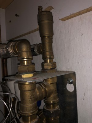

Kunne godt tænke mig et billede på skrå af returrøret (det der går tilbage til dit fyr) fra den øverste manifold. Jeg tror at "dimsen", som sidder under den automatiske udluftning, er en begrænserventil. Hvis det er tilfældet, så sidder der en reguleringsskrue under det lille dæksel på "dimsen". Prøv at skrue reguleringsskruen lidt længere ud. Det kaan du gøre uden at tappe vand af.

Søren - jeg har taget et billede af retur til fyret - kan ikke se mam kan sådan lige tage noget af og skrue?

1. På fordelerrør uden telestater, sidder der grå plastikhætter, under disse sidder der en unbracoskrue, som regulerer flowet gennem den pågældende kreds. De burde være justeret efter de forskellige kredses længde, men det er måske ikke sket, eller grundflow er justeret for lavt. Kontroller om der mulighed for at øge flowet.
2. Prøv kun at åbne for en kreds ad gangen, og se om der ikke kan komme lidt varme på retur fra den kreds. Lykkes det, så prøv med den næste kreds.
