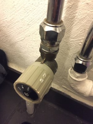

Min håndklædetørrer varmer ikke. Jeg mistænker, at ventilnålen sidder fast, menuer kan ikke afmontere termostaten. Der er ingen skrue eller lignende og jeg kan ikke umiddelbart få den af på anden vis uden jeg kommer over i noget, som jeg frygter vil ødelægge den.
Er der nogen, der ved, hvordan den afmonteres? Se venligst billedet.

Det sorte dæksel med tallene har et lille hak som vender ca. klokken 5 . Der vil jeg tro der skal en flad skruetrækker ind og så vippe dæksel af. så finder du sikkert en skrue derunder.

Det er ikke en termostatventil du har, men en manuel ventil du selv skal indstille, og normalt fejler sådan ventil ikke noget.
Sidder der ikke en luftskrue i toppen af din håndklædetørrer? Prøv at åbne den lidt - der skal komme vand ud.

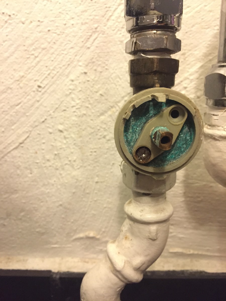

Jeg har døjet lidt med at få det afmonteret, da skruens kærv var ødelagt. Har købt et værktøj til det og fik den nu af. Kan dog ikke få den sidste af. Ved ikke om jeg skal længere ind end her på billedet?

Du skal ikke længere ind lige nu -ellers kommer der vand, og sæt lige skruen i igen. Kan du dreje akslen med en lille nøgle?

Efter at have skruet den fjernede skrue i igen, kan du bruge en skiftenøgle/svensknøgle til at løsne ventilen ved at skrue lidt frem og tilbage, så ventilen langsomt bliver til at dreje. Du skal sikre dig, at nøglen passer på de to flader.

Jeg kan uden problemer dreje ventilen (det  kunne den også før), men der sker fortsat intet.

Så tyder det på, at du har et mere alvorligt problem, nemlig at ventildelen ikke sidder fast på den aksel, som du drejer på. Du må nok indse at ventilen skal skiftes. For at gøre det skal systemet have tappet vandet mere eller mindre af.
